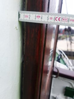

Hallo, für 2 Schiebetüren auf einem 100 Jahre alten Dampfschlepper benötige ich Dichtungen, damit kein Wasser mehr auf die Brücke gelangt.
Der Spalt zwischen Tür und Stahlwand beträgt ca 8-11 mm.
Was nimmt man da am besten?
Hier lauert noch viel Arbeit für Holzwürmer und die Stahlkollegen.

Hallo, ich denke, da gehören zwei Leisten oder Metallprofile mit Dichtungen hin.
Im Prinzip so:
Die schwarzen Rechtecke stellen die Dichtungen dar.
