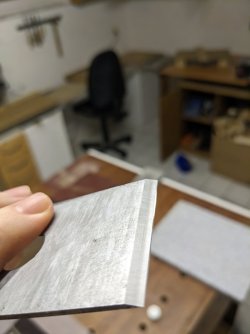

ich habe eine kurze Frage. Kann es sein, dass alte Record Hobel 2-lagige Hobeleisen haben (siehe Bild anbei)? Stammt von einem No5, den ich gerade herrichte.
Kannte ich so nur von japanischen Eisen, aber ich kenne mich auch nicht sonderlich gut damit aus.

2lagige Hobeleisen gab es früher bei den meisten Hobelherstellern. Vor einem Eisenneukauf würde ich erstmal das vorhandene testen. Meistens sind die alten Eisen sehr brauchbar, oder totaler Murks, das ist aber selten und das merkt man schnell.

2-lagige Hobeleisen sind bei alten Hobeln normal. Das Verschweißen unterschiedlich harter Stähle ist eine alte Technik die die Schmiede schon lange beherrschen. Ich habe einige alte Hobel und da sind sogar einige Eisen von Profilhobeln 2 - lagig.

Laminierte Eisen gab es sogar von deutschen Herstellern. Deines sieht doch noch gut aus.
Ich habe einen Record No.4 hergerichtet und zwei Stanley (5 und 7). Du kannst ruhig mit den alten Eisen arbeiten, solange sie nicht total hinüber sind. Eventuell lohnt sich ein Tausch des Spanbrechers gegen einen von Ron Hock. Deren Eisen passen auch 1:1, aber das würde ich nur nur machen, wenn die alten Eisen unbrauchbar sind. Ist ja bei deinem nicht der Fall.

11.678
habe auch einen alten Ulmia Hobel, als Kind vor ca. 60 Jahren geschenkt bekommen. Der hat auch ein laminiertes Eisen. Das ist ja keine neue Technologie. Kenne auch Seitenbeile mit eingesetzter Schneide aus härterem Stahl.
Zu dem Hobel des TE. Da solltest du das Eisen weiter nutzen. Ist ja noch längst nicht verschlissen.
