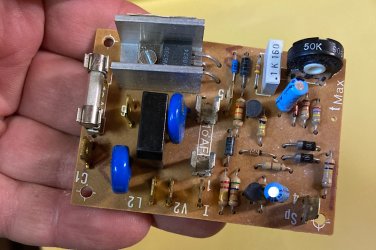

Auf der anderen Seite: Vor wenigen Wochen hat meine Hobelmaschine HMC2600 den Geist aufgegeben. Nach wenigen Tagen hatte ich eine neue Platine für diese 34 Jahre alte Maschine. Hat keine 100€ gekostet - dieser Service und Verfügbarkeit ist unbeschreiblich!
