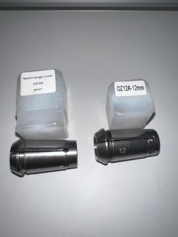

Für meinen Frästisch habe ich mir eine gebrauchte ELU MOF-177E (soll Baugleich Dewalt 625 sein) zugelegt und wollte die nun mit einem 12mm Falzkopf betreiben.
Gekauft:
https://www.feinewerkzeuge.de/wende...7RBVSvvOaXq11Px3rv8D_yuYD_ZOy0IWk7dUg7GKxImZf

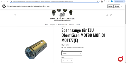

und im ersten Schritt No-Name Spannzange mit Überwurfmutter von https://lz-toolstore24.de/
Alles zusammen gebaut und was soll ich sagen: der Falzkopf dreht sich, egal wie ich die Spannzange anziehe. (lässt sich leichtmit zwei fingern drehen
Dann dachte ich die Überwurfmutter ist zu lang und sitzt auf. Mit der Original Überwurfmutter versucht, das selbe Ergebnis. Dann muss es wohl die billige Spannzange sein...
Jetzt hab ich mir für teuer Geld noch eine Dewalt 12mm Spannzange gekauft. Das selbe Ergebnis ich bekomme den 12mm Falzfräser nicht fest.
Bisher hab ich mit Sistemi Klein nur sehr gute Erfahrungen gemacht, mit meinem digitalen China Messschieber kann ich nur bestätigen, dass der Schaft 12,00mm hat.
Jemand eine Idee was hier falsch läuft? Ich möchte jetzt nicht nochmal Geld in einen 12mm Fräser investieren nur um raus zu finden, dass der auch nicht sauber geklemmt wird.
Grüße Rudi

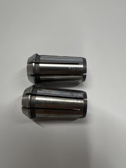

Ich gehe nach wie vor davon aus, dass Du versehentlich eine Spannzange für 1/2"-Schaft bestellt/bekommen hast.
Meine 12er ist original von Dewalt, die passt für 12er Schäfte. . Meine 1/2-zöllige habe ich mal nachgekauft. Ist imho kein DW-Original, denn die hat auch eine andere Schlitzgeometrie... passt aber auch perfekt. Natürlich nur für halbzöllige Schäfte.
Das ist eine der originalen Dewalt-Spannzangen.
Das ist eine der beiden nachgekauften 1/2"-Spannzangen.

...hast Recht. Wird mir auch zu doof. Ich rede von einer DW625-Spannzange, die einen Außendurchmesser von rund 20 mm hat... und Ronny kommt mit dem Dremel um die Ecke. :emoji_joy:
Das war auch mein erster Gedanke. Auf allen drei Spannzangen, original und Drittanbieter, ist die Größe aufgelasert. Das kann's also nicht sein
