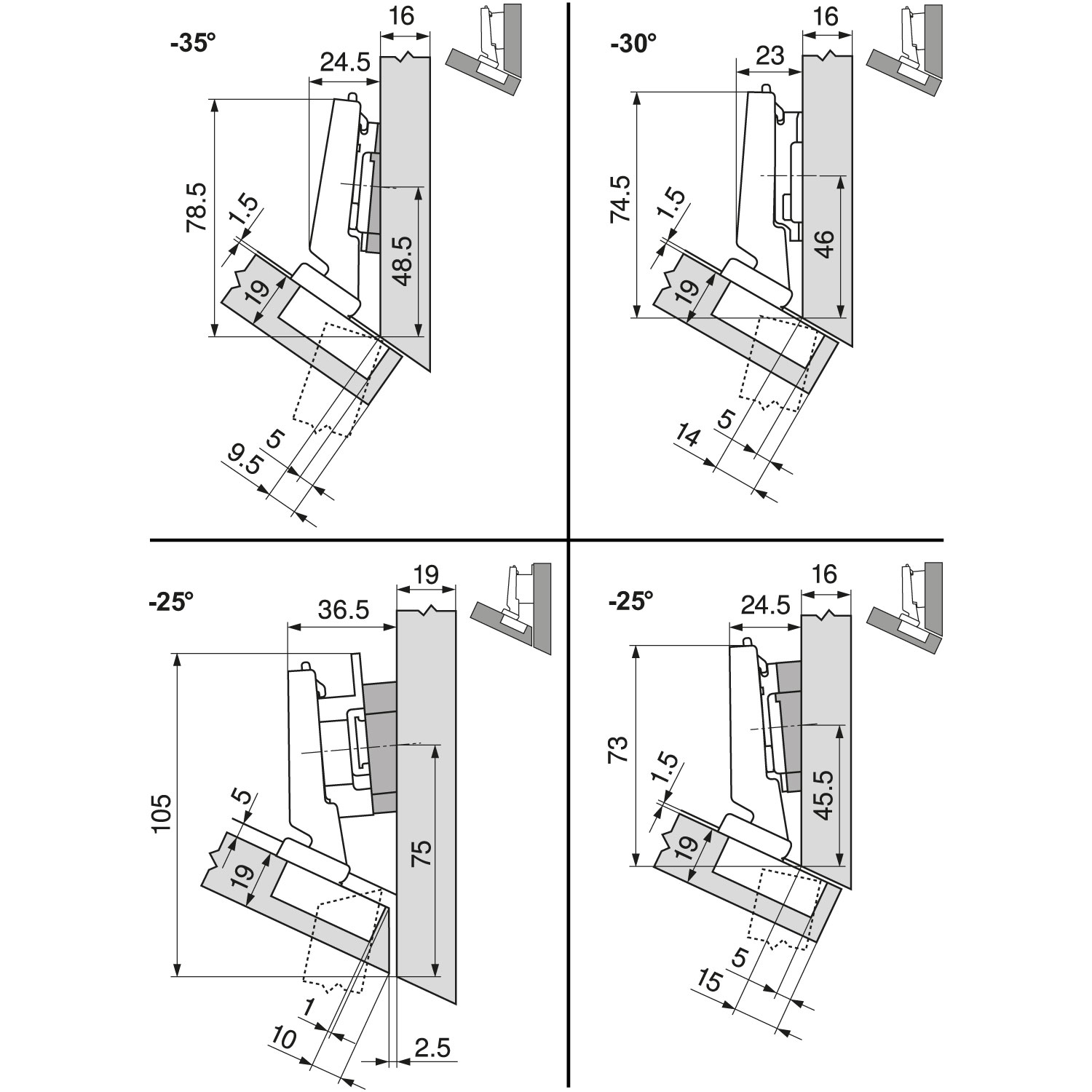

Hallo Zusammen, ich hoffe es kann mir einer helfen. Ich bin auf der Suche nach einem 110 Grad Scharnier für meinen Spiegelschrank im Bad. Ist schon etwas älter (30 Jahre?) aber noch in Ordnung und ich möchte wegen einem gebrochenen Scharnier keinen neuen Schrank kaufen.
Das besondere an dem Schrank ist, dass die äußeren Enden dem Betrachter zugewandt sind. Das macht die 110 Grad Scharniere erforderlich. Es sind eigentlich gewöhnliche Topfscharniere mit einem Topfdurchmesser von 30 mm und die Befestigungsbohrungen haben einen Abstand von 38 mm.
Mir würde auch was Ähnliches helfen, mit ein bisschen handwerklichen Könnten kann das bestimmt abgeändert werden. Was nicht passt wird passend gemacht
Ich hab schon in den einschlägigen Foren gegoogel, das Problem ist bei anderen 110 Grad Scharnieren ist der Anschlag auf der falschen Seite, d.h. die Tür lässt sich nicht ganz schließen.
In der Anlage Bilder der Scharniere.
