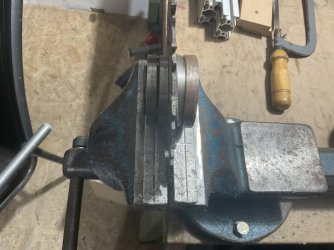

So, nun zur Frage: was ist das für eine Aufnahme, kann durch den Winkel das Maß der Nut variiert werden?
21.142
ja Verstellnuter. Sieht etwas "gefährlich" aus. Hab ich aber auch schon genutzt. Und das hätte ich nicht wenn der nicht BG Test tauglich wäre.

Hab mal ein wenig gelesen.
Für Anfänger absolut ungeeignet, also nichts für mich, hätte da Bauchweh…
16.443
um durchgehend zu nuten mit Vorschub kein Problem. Das Einstellen auf genaue Breite ist nervig. Also erst nuten, dann die Feder dickten.
Der Rand der Nut wird häufig unsauber, also Werkstück breiter lassen, nach dem Nuten fertig dickten, wenn’s sauber werden muss.
Nicht zum Einsetzfräsen verwenden, hohe Gefahr des Rückschlags!
