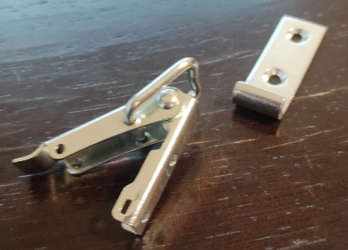

ich arbeite immer wieder gene mit "Überwurf-Schlössern"
Bin aber immer wieder am experimentieren mit dem richtigem Einbau und wenn einmal die Schrauben falsch gesetzt sind, dann ist meist alles futsch.
Gibt es einen Tipp, wie man diese am einfachsten und besten anschraubt?
Gruß Jan

Ich kenne die als Kistenschloss. Evtl. im Zustand 'geschlossen' auf ein Tape kleben, dann das Ganze so auf das Werkstück legen, mit Reissnadel o.ä. markieren, dann Körner, nun schrauben. Nie probiert, aber klingt doch machbar, oder?

Hallo @jan99 ,
wenn ich das öfters machen müsste, würde ich den korrekten Schraubenabstand erstmal experimentell mit Holzresten ermitteln.
Dann würde ich mir aus Alu eine Schablone mit den passenden Schraubenabständen zum Bohren bzw. Ankörnen herstellen.
Die von @mc2 vorgeschlagene verstellbare Alternative ist natürlich eleganter, sofern die Größe passt.

danke, dass mit der Lehre werde ich machen
Wie vermutet, die verstellbaren sind zu groß für die Anwendung.
Jan
