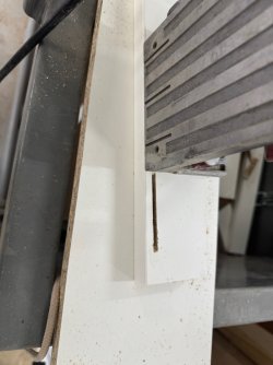

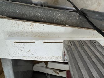

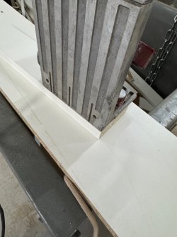

Anhang anzeigen 192629 Anhang anzeigen 192628 Anhang anzeigen 192627
Ich muss doch wissen, ob ich z.B. mit einem 0er Flachdübel nicht schon zu breit für mein Material bin und deshalb gar keine Flachdübelfräse dafür verwenden kann?!
eventuell, wenn man eine gebrauchte Maschine gekauft hat, die total verstellt war.
Bei mir war die Befürchtung, dass sich die Schraube, die an den Revolver anschlägt, verstellt hat.
:emoji_grin:
Das sage ich meinen Leuten immer macht das bloß nie.
Egal bei was es gibt immer nen Nullpunkt von dem gemessen wird.
Gibt nen schönen Kettenfehler wenn man sich pro Fräsung nur um 0,5mm verhaut. Bei z.B 10 Fräsungen.
