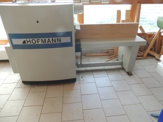

Nächster Tag (19.08.23): Voller Vorfreude die Dickte gestartet, die erste Bettwange zugeführt und vergnügt die Dickte arbeiten lassen...
... bis dann die Bettwange, kurz vor Durchlaufende stecken blieb !! :emoji_astonished: :emoji_open_mouth:
(Bild zur Verdeutlichung nachträglich gestellt)

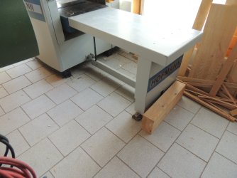

Zuerst habe ich einen Defekt an der Maschine vermutet, konnte aber keinen Hinweis hierzu finden. Dann den Radius der Ursachenfindung
ausgeweitet und siehe da:
Das Reststück eines Balkens hatte sich mit einer Ecke unter die Verkleidung der mitlaufenden Dickentischverlängerung geschoben und so das Malheur verursacht!

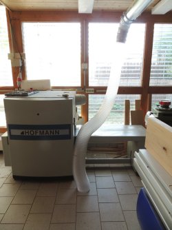

Und da ein Unglück selten alleine kommt musste ich zudem feststellen, dass sich der Absaugschlauch der Hobelmaschine gerade in seine Bestandteile
aufzulösen begann, nachdem er am Tag zuvor noch klaglos seinen Dienst versehen hatte. Damit war dann Arbeitsende angesagt. Ich habe dann noch am Samstag Ersatz bestellt, der zu meiner Freude bereits heute Mittag (Di., 22.08.) angeliefert wurde.

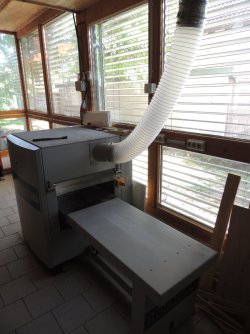

Also den neuen Schlauch angebracht...
und der Hobel ist wieder einsatzfertig. Die Spuren des beschriebenen Malheurs sind nun auf der Tischverlängerung dauerhaft als
Erinnerung "eingerieben".
