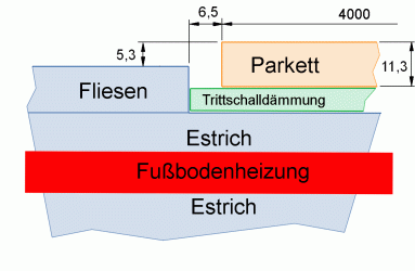

Ich möchte den Spalt zwischen Fliesen (Küchenbereich) und Parkett verschließen.
Hat jemand einen Tip für eine entsprechende Übergangsleiste die nicht stark aufträgt und wo man nicht noch extra das Parkett nacharbeiten muss?
Gibt es auch Alternativen zu einer Leiste?
Es ist ein Klickparkett, das nicht verklebt ist und vor ca einem Jahr verbaut wurde.

Enden die Fliesen einfach so im Nichts? Richtig wäre eine vom Fliesenleger auf den Estrich geklebte Metallschiene (Schlüterschiene), auf die er als Abschluss hinarbeitet.

Ja. (quasi sehr viele Handwerkerarbeiten auf dieser Baustelle haben im Nichts geendet...)
Könnte man den Spalt im Prinzip nicht einfach mit Füllmasse (?) füllen? Dadurch wäre keine zusätzliche Erhebung.
Es gibt ja auf der anderen Seite zur Wand hin (nach 4 Metern) ohnehin noch einen Ausgleich von ca 1cm, sollte sich das Parkett bewegen wollen.

ein Freund hat bei einer ähnlichen Situation einen durchsichtigen Schlauch (Aquarium oder so) eingedrückt.
Hier ist es natürlich blöd, dass das Parkett deutlich höher steht und dann dessen Kante nicht geschützt ist.

Normal setzt man vorher oder spätestens beim Parkett legen eine passende Schiene!?
Nun kannst entweder eine T-Übergangsschiene einkleben, eine Übergangsschiene schrauben oder aufkleben, oder den Spalt einfach aus fugen (ggf dann ab und an erneuern).

Liegt das Parkett schon?
Sonst hätte ich gesagt eine Schiene, ä@hnlich wie Time_to_wonder für die Fliesenseite genannt hat auf der Parkettseite (am Estrich) befestigen, mit Höhe bis zum Parkett. Die restlichen Spalte sind ja recht klein, da hinein elastische Masse.

es gibt die Übergangsschienne doch auch mit Höhenausgleich hier mal exemplarischhttps://www.carlprinz.de/de/produkte/profile-fuer-bodenbelaege/profilsysteme
Kann man mit einem Baukleber auch ankleben.

Ich hätte Trittschall an der Stelle weggelassen und das Parkett an dieser Stelle ausgedünnt und flächenbündig verklebt. Schwimmend hin oder her.
Bin allergisch gegen solche Absätze. Selbst mit den cleversten Übergangsschienen besteht immer noch die Gefahr, Augenkrebs zu bekommen.
Solche kleine Welle schaut sich mit der Zeit weg.
Eine Schiene niemals.
Sollte wider Erwarten das ganze schief gehen, kann man immer noch die Schienenvariante fahren.
