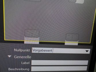

Wenn ich das Programm im Workcenter auflege und an B-Solid übergebe bzw. in die Arbeitsliste schreibe wird von B-Solid nicht der Dateiname übernommen sondern ein eigener Name vergeben. In der Regel heißt das Programm in der Arbeitsliste Field1.
Jetzt gibt es in B-Solid die Möglichkeit eine Bemerkung zu dem Programm in der Liste zuschreiben.
Gibt es im Workcenter die Möglichkeit, das bei der Übergabe der Programmname genau in das Feld "Bemerkung/Beschreibung" geschrieben wird.

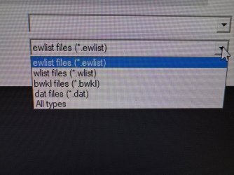

Ich kann nur Listen importieren da gibt es verschiedene Formate.

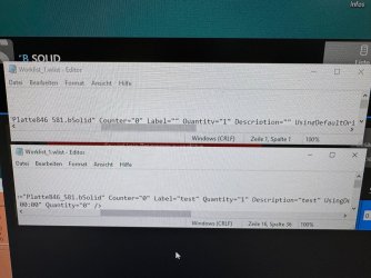

Das Orginalformat hab ich mal mit Editor geöffnet
1x mit Test in Beschreibung/Label 1x ohne
wie man das von extrenem Programm da rein bekommt????
Biesse Hotline wird wohl die beste Option sein.

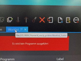

Hallo Quercus_Acer,
auf die schnelle habe ich die Einstellmöglichkeit leider nicht entdeckt.
So wie auf den Bildern sieht es bei uns aus im Workcenter und im Bsolid Arbeitslistenbereich.

Bei den unteren Reitern kann man das einstellen das die Programmnamen übernommen werden.
Sonderzeichen wie ein Leerzeichen sind nicht zulässig.
