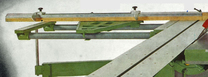

vielen Dank für deine schnelle Rückmeldung. Du hast recht. Der Schiebeschlitten selbst ist identisch mit dem Prospektbild. Aber der Tisch, der in den Schiebeschlitten eingehängt und mit dem Teleskoparm unterstützt wird sieht bei mir anders aus.
Auf dem Prospekt sind das Rundrohre mit einer Art dreieckigem Gußteil in der Mitte und seitlich jeweils zwei Endplatten aus Guss, mit dem die Rohre zusammengehalten werden.
Mein Tisch ist komplett aus Aluminium Druckguss und besteht aus einem Teil.
So sieht der Tisch auf dem Prospektbild in groß aus.
Meine Vermutung ist, dass es hier mal bei Martin im Rahmen der Modellpflege eine Umstellung gab. Das Lineal ist auf dem Prospekbild nämlich auch aus Holz mit Alu- Führung.
Mein Lineal ist komplett aus einem Alu- Strangpressprofil. Außerdem kann ich für Platten mit einer Breite über 1,8m zusätzlich einen Anschlag aus dem Lineal ziehen und so könnte ich Platten bis zu 3,5 m Breite schneiden.

Es handelt sich um die übliche T75, die „Halbrunde", mit dem Quertisch der T71 oder T72. Siehe Bilder:
https://www.google.com/search?clien...VHmCkkQtKgLegQIEhAB&biw=1507&bih=943&dpr=1.27
https://www.kleinanzeigen.de/s-formatkreissäge-martin-t72/k0
Der Rahmen ist ähnlich gebaut wie der der Sonderausstattung der als Parallelogramm
schräg verstellbar ist.
Die Elektrik ist wenig anwenderfreundlich „modernisiert".
Interessant wären Bilder des Schaltkastens am Knickarm
mit dem dickeren Kabel dass zum Queranschlag
zu führen scheint. Evtl für eine Positionsanzeige früher Generation.

Vielen Dank euch beiden. Die Elektrik von meiner T75 ist sehr einfach aufgebaut. Einen Schaltkasten gibt es nicht. Am Knickarm ist lediglich der Stern- Dreieck- Schalter angebracht über den der Motor ein- und ausgeschaltet wird.
In der Zuleitung ist ein ganz normaler Drehstromschalter 0 und I. Danach folgt in der Zuleitung noch ein Sicherheitschalter, der in 0- Stellung zurück springt, falls die Stromzufuhr unterbrochen wird (z. B. Stecker wird bei eingeschalteter Säge gezogen, oder Sicherung fliegt und die Säge ist noch eingeschaltet). So läuft die Säge nicht von selbst an, wenn die Säge wieder unter Spannung steht.
Der Not- Halt Fußtaster unten links am Guss- Untergestell war nicht angeschlossen.
Das was du (magmog) geschrieben hast, legt die Vermutung nahe, dass die Säge ein spätes Model der alten T75 sein könnte, bevor die Umsellung auf die T71 erfolgt ist, da der Quertisch schon der neueren Bauart der T71 entspricht.
Eine hydraulische Verstellung hat sie nicht, also muss sie eine T75 sein.
Kann jemand von Euch noch einen Tipp geben, wie und wo das Lineal bei Gehrungsschnitten befestigt wird. Eines ist mir klar: Ein Teil des Lineals wird über einen Absteckbolzen im Quertisch geseckt und der Winkel über die aufgeklebte Skala eingestellt. Es muss aber noch eine zweite Befestigung entweder am Schiebeschlitten oder am Quertisch geben, damit das Lineal in der gewünschten Position arretiert werden kann und dort dann bleibt. Diese Schraube, Halterung etc. fehlt und die würde ich mir gerne nachbauen,wenn ich wüßte wie sie aussieht.

Servus Claus, bei meiner T71 ist zur Befestigung des Lineals für Gehrungsschnitte auch nichts (mehr?) vorhanden.
Hab ich aber auch noch nicht vermisst weil ich einen separaten originalen Gehrungsanschlag von Martin habe:
Dieser wird einfach seitlich am Schlitten eingehängt.
Ich habe dafür zwei Lineale, ein kurzes mit einem Meter und ein langes weiches bis 3350mm ausziehbar ist.
Der gesamte Anschlag ist sehr stabil und aufwändig gebaut, es gab ihn später auch noch digital.
Manchmal findet man einen bei Kleinanzeigen und dergleichen, die sind aber generell ziemlich selten und auch teuer.
Aber bei der Anwendung super, ratzfatz an und abgebaut und sehr präzise.
