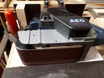

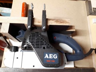

Welch Zufall. Ich bau gerade so was in der Art.
Fehlen noch die Anschläge an dem das Werk-
stück zum Band geführt werden kann. Links
für Schrägen bis 45° und rechts im 90° Winkel.

So, ich habe heute den Anschlag, beidseitig
verwendbar, fertiggestellt. Gehalten wird er
in Rampamuffen die von unten eingeschraubt
sind.
