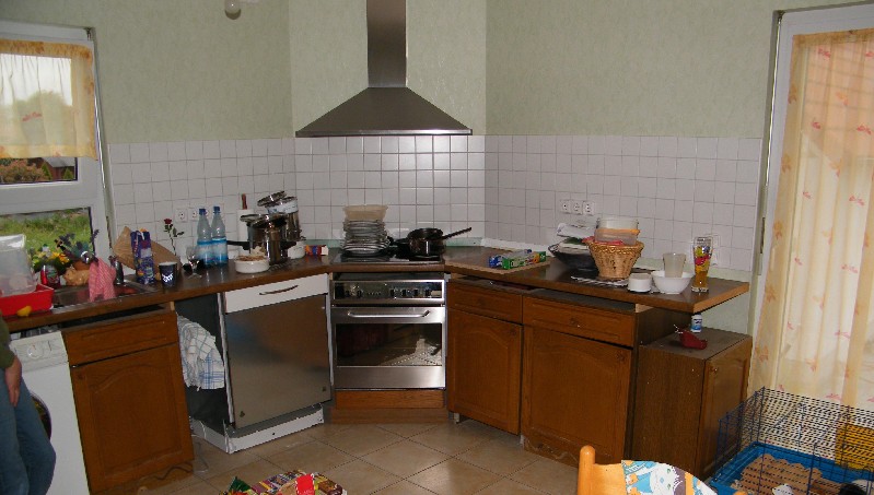

Der Grund meines Vorhabens::eek:
Wie ihr seht, war es allerhöchste Zeit.
da wurden schon die Schränke ausgeräumt.

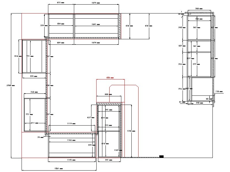

Die Planung

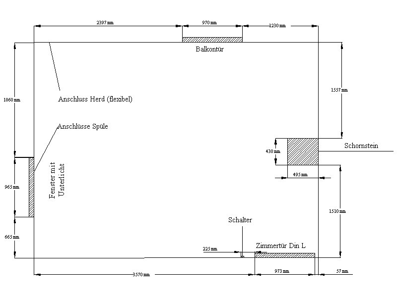

Ich habe mich lange nach einem für mich brauchbaren CAD Programm umgesehen und bin bei TurboCAD gelandet. Für mich vollkommen ausreichend.
Na dann mal los.
Der Grundriss

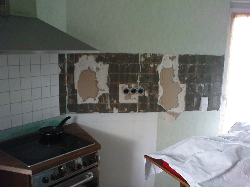

Die Vorarbeit

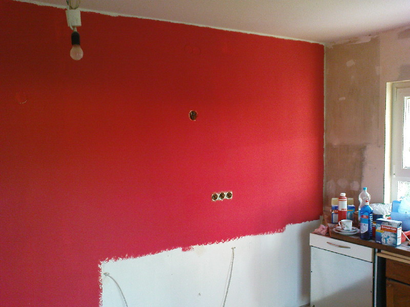

Nach dem ich den alten Fliesenspiegel entfernt, alles zugespachtelt, die Elektrik für die „neue“ optimiert, und mit Hilfestellung neu tapeziert habe,
sah das ganze schon mal wohnlicher aus.
Das Rot ist aber nur ein Voranstrich für die Bordeauxrote Tapete.

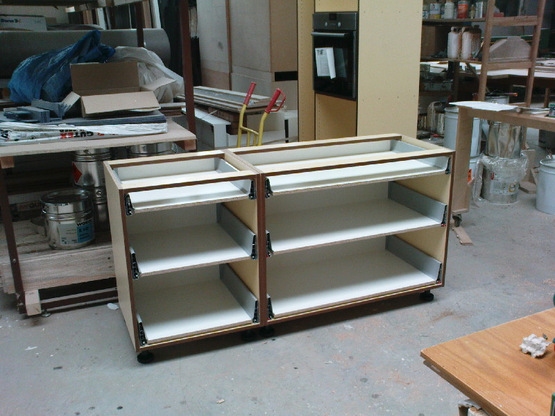

Die Ausführung

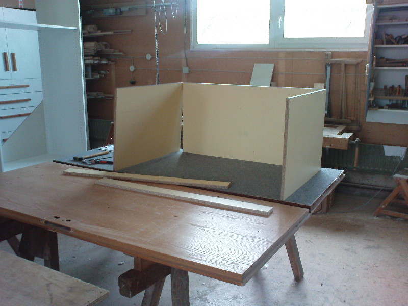

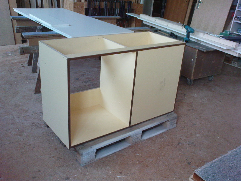

Dank meines Chefs durfte ich sämtliche Maschinen benutzen und auch während der Herstellung alle Teile in unserer großen Halle lagern.
Das Material der Korpusse habe ich günstig erstanden. Darum gelb. Sieht ja keiner.:emoji_slight_smile:

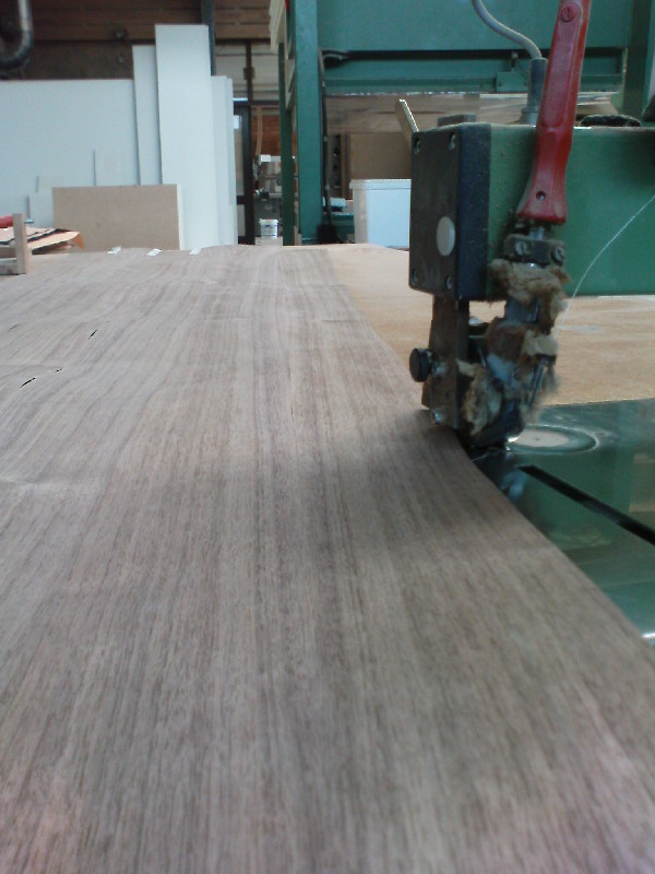

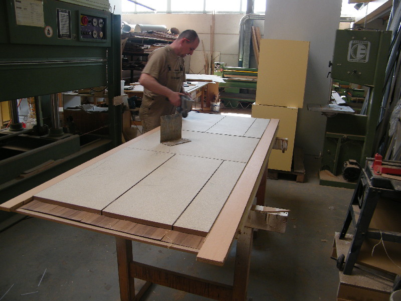

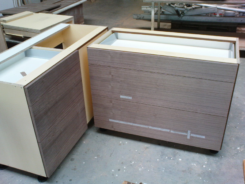

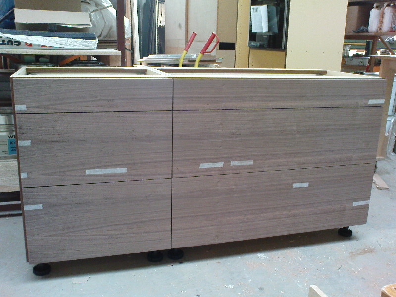

Als Front habe ich mich für Amerikanisches Nussbaum entschieden.
Da ich den Anspruch habe, dass das Furnierbild durchgängig ist, habe ich mir vorab eine Schablone gebaut.
Die Verleimung war nicht so einfach.
Das Ergebnis passte aber.

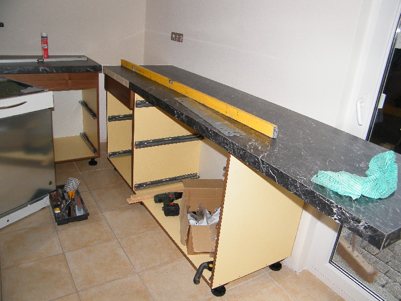

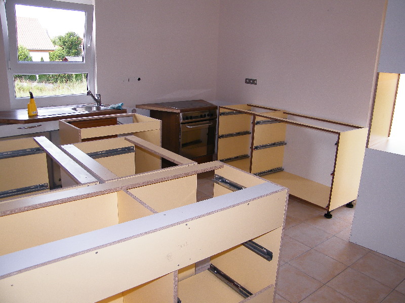

Die Montage

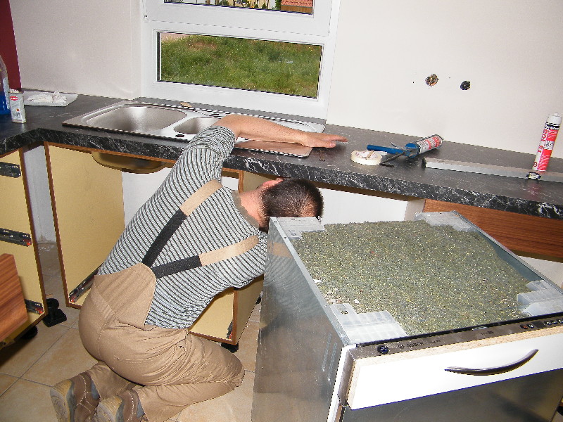

Nachdem alles mit DD Lack lackiert wurde, konnte sie endlich aufgebaut werden.
Mit Spannung erhoffte ich, dass sie auch passt.
Und ja sie passte. Welch Erleichterung.:emoji_slight_smile::emoji_slight_smile:
Lieblingsbeschäftigung Spüle anschließen.:eek:
Natürlich musste noch die Arbeitsplatte, der Hängeschrank und noch diverse Kleinigkeiten erledigt werden.

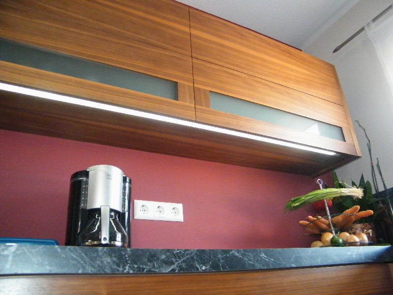

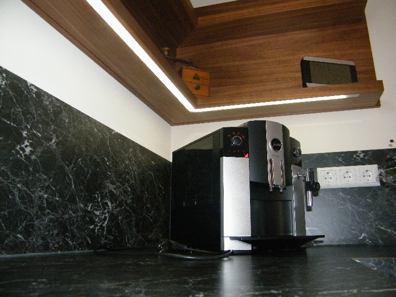

Z.B habe ich unter dem Hängeschrank und dem Hängeregal eine LED Leiste verbaut. Das bringt mir direktes Licht auf die Arbeitsplatte. Ist Praktisch.
Da sie dimmbar ist, bin ich morgens nach dem aufstehen nicht so geblendet. :eek:

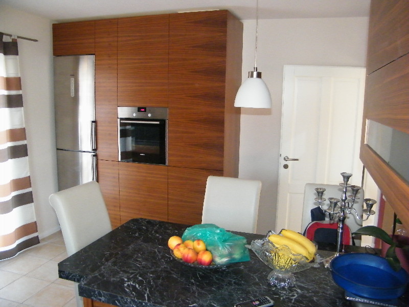

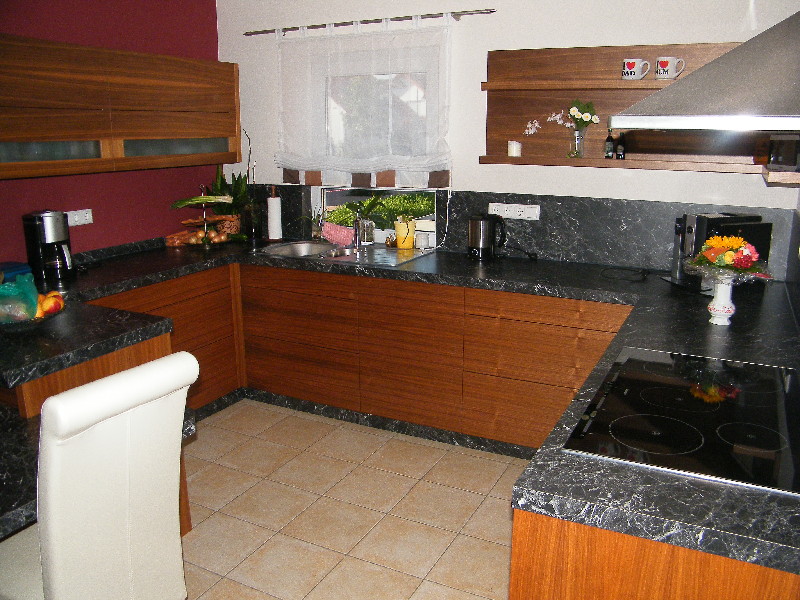

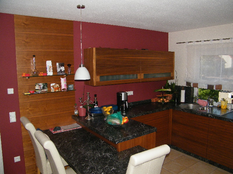

Das Ergebnis
Nachdem die Montage ohne nennenswerte Probleme von statten ging, ist es vollbracht.
Die Küche steht.
Es geht eine lange und stressige Zeit vorbei.
Ich danke allen, die mir bei meinem Projekt geholfen haben es in die Tat umzusetzen.

Die Optik der Holzfronten finde ich sehr gelungen, allerdings, das ist natürlich rein persönlicher Geschmack, finde ich die Wahl der Arbeitsplatten sowie der Spüle - vorsichtig ausgedrückt - suboptimal. Da wäre ein weit größerer "WoW-Effekt" drin gewesen.
Letztlich muss es aber dir gefallen. Glückwunsch zur neuen Küche!

Dem stimme ich (als Profi) vollkommen zu :emoji_wink:
Noar
8. August 2012
141
Bodensee-Region
Super Leistung! Hut ab!
Die Arbeitsplatte passt für mich nicht so richtig dazu, aber das ist ja Geschmackssache.

Die sind alle von Blum. Fand ich jetzt besser als Hettich. Preislich fast kein Unterschied.
War das günstiger für Dich die Korpusse selber zu bauen, oder eher der Anspruch es selber zu tun ?
Gruß Andi
Danke für die Doku
Hallo Andi,
Da ich ja diese "schönen" gelben Platten günstig erstanden habe, war für mich klar, dass ich die selber mach. Das geht ja eigentlich auch sehr schnell.
Natürlich wollte ich alles von Anfang an selber machen.

Wie hättet ihr die Arbeitsplatte gemacht??
Ich hatte sehr lange darüber nachgedacht und mir etliche Muster zuschicken lassen.
Bei den meisten muss ich sagen, war ich enttäuscht. Da schiebst du einmal eine Tasse drüber und schon sind kleine Kratzer drin.
Bei der hier nicht.
Klar das bleibt sicher nicht aus...
Gruß Jörg

Als Schreiner würde mich der verschwendete platz in den Ecken stören. Ansonsten ist es echt schön geworden. Durchgehendes Furnierbild sollte immer ein Anspruch für einen Fachmann sein. Laien haben dafür leider oft kein Auge .Für die Arbeitsplatte hätte ich nen Beigen ode weisen Kunststein o ä gewählt. Finde es nur schade dass der Ami Nuss so schnell ausbleicht.
