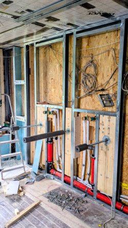

Okay, weil es keine gerade Auflagefläche ist?
Um dem gerecht zu werden könnte man ein 30x30 Rechteckrohr mit 3mm Wandstärke über die Gewindestangen schieben, so wäre die Auflagefläche eine Gerade und man könnte die Auflagefläche mit dem Becken verkleben.
Obwohl eine Verklebung an der Rückseite mit der Fliese schon so stark ist, dass ich da keine Befürchtung vor einem Wegrutschen hätte.
Oder ist deine Befürchtung eher auf die Durchbiegung bezogen?
Das Rechteckrohr würde die Durchbiegung natürlich auch nochmals begrenzen. Obwohl sich bei 45cm Gewindelänge das freie Ende tatsächlich nur wenige Millimeter senkt.
Ich rufe morgen definitiv den Händler nochmal an, einfach interessehalber. Montageanleitung gibt es für solche Stücke natürlich nicht.
thinkflou
10. Mai 2026
12
Neuss
Kannst du sicherstellen, dass die Gewindestangen an den äußeren Punkten tatsächlich in einer Linie sind.
Hast du das Becken mal zur Probe auf die Gewindestangen gelegt und mit der Wasserwaage geprüft?
Wahrscheinlich sind 2 Gewindestangen zum Ausrichten besser.
Ja, die Stangen sind nahezu parallel. Am freien Ende ca. 5mm außerhalb vom Soll.
Die Nut ist 25mm hoch und 40mm breit, da ist ausreichend Spiel, falls die Stangen nicht 100% parallel zueinander laufen.
Die Stangen sind alle drei komplett horizontal. Ich habe zuerst die äußeren ausgerichtet und dann die mittlere gegen die aufgelegte Wasserwage montiert.

Nach wie vor habe ich keine großen Bedenken habe aber jetzt bewusst gelesen das du nur Tellerkopfschrauben mit Teilgewinde genutzt hast, um die tragenden Kanthölzer mit der Unterkonstruktion zu verbinden. Da solltest du noch im oberen Bereich Vollgewindeschrauben verwenden, da erst diese statisch wirksam sind. Bei den Teilgewindeschrauben kann tatsächlich deine tragenden Konstruktion über den Schaft rutschen.

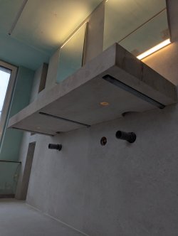

Es hat auf der Unterseite halt lediglich Nuten. Es gibt keine Ausbuchtung für eine Kontermutter.
Könnte man solche Ausbuchtungen nicht mit dem Winkelschleifer, Diamantbohrkrone etc. anbringen?
Ein so schweres Becken auf Gewindestangen liegend finde ich auch eine fragwürdige Konstruktion.

Moin, in meinem Fachkundebuch von 1973 stand das die Rückwände und Standflächen vom Porzellan mit Fugenzement eingestrichen werden und dann der Topf oder Waschbecken befestigt und die Fugen geglättet werden. Es gab nie Spannungsrisse oder wacklige Töpfe, dann kam der Schallschutz und die Bücher wurden neu geschrieben. Ich persönlich würde auf die Gewindestangen ( in Massiv Wand, T- Konsolen ) ordentlich Fugenzement geben und das Becken aufsetzen, evtl. 4 passende Dachlatten als Stützfüße bereit halten. Du hast zwar die Gewindestangen genau in Lot gesetzt, aber es wäre das erste Becken was 100% Plan ist. Nach dem abtrocknen, mit Silikon versiegeln, Armaturen rein und Anschließen. Bitte nicht die ganze Hinterwand mit Silikon einmatschen sonst bekommst du das Becken nicht mehr ab. Und wenn jemand in dein Bad umfallen und das Becken abreißen möchte, zeige ihnen das Gäste WC.
So, da ich nach 49 Jahren als Installateur beide Knie, Schultern und Wirbelsäule vom schleppen kaputt habe, hoffe ich das du ein enges Treppenhaus hast und nie wieder so ein so schweres Becken kaufst.

Als nächsten Step schleife ich die Gewindestangen auf den Kerndurchmesser ab, schiebe 30x30x4 Vierkantrohre drüber und verschweiße diese mit den Stangen.
Die Durchbiegung wird damit auf ein erträgliches Maß reduziert
Danach wird das Becken auf die Vierkantrohre aufgeklebt.
Sollte diese Lösung nicht zufriedenstellend sein, kommen halt zwei Füße vorne unter den Unterschrank. Wäre dann auch kein Beinbruch.

Ein Vorschlag noch: Wenn man das Vierkantrohr wirklich aufschweißen will, dann vielleicht dies nur im vorderen Bereich machen, wo nicht das größte Biegemoment ist. Dann muss man sich keine Sorgen machen die Gewindestange womöglich thermisch oder sonst wie beim Schweißen relevant zu beeinträchtigen.
Man kann ja mal das Becken probehalber nur auf die Gewinde legen und schaun ob es nicht so auch mehr als ausreichend steif ist.

Ich glaub das mit den Vierkantrohr würde ich auch lassen und zwar aus zwei Gründen:
1. Ich glaub, wenn du das so wie @Bladdy sagt machst, passiert da gar nichts. M24 ist schon ne Ansage und ehrlich gesagt finde ich 200 kg bis 300 kg jetzt auch nicht so absurd schwer.
2. Wenn du jetzt Vierkantrohre auf die abgeschliffenen Gewindestangen schweißt, baust du dir eine Konstruktion, die du nur sehr schwer konservieren kannst und in ein paar Jahren noch schwerer auf Korrosion kontrollieren kannst. Falls dir da was gammelt, hast vielleicht in fünfzehn Jahren oder so sein Problem.

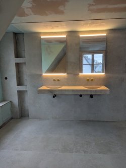

Fertig.
Vierkantrohre habe ich aber trotzdem verwendet. Es sind verzinkte Gewindestangen und verzinkte Vierkantrohre. Im Hohlraum ist Injektionsmörtel.
Aktuell liegt das Becken nur auf und ist noch nicht mit den Stangen verklebt. Trotzdem bewegt sich da nahezu nichts.
Danke für die Tips. Und immer dran denken...nichts ist unmöglich.
Das Becken habe ich mittels Kran über die Fenster in der Gaube reingehoben.
Genauso die Badewanne und die XXL Fliesen im Format 1,2 x 3,0 Meter. Das war in 45 min erledigt.
