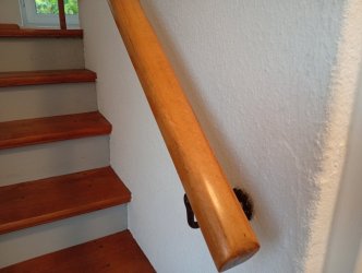

Guten Abend,
das hier ist ein Geländer aus dem Treppenhaus eines Altbaus. Ich habe keine Ahnung, was für ein Holz das ist, wen ich es feucht mache, wird es ein intensives braun, leicht orange. Es war mit einem abblätternden Klarlack versehen, den ich nun komplett untergeschliffen habe. Letzte Behandlung war feucht abwischen, und mit 400er abschleifen. Der Klarlack ist komplett runter, das Holz wieder glatt. Es ist die letzte Treppe zum OG, der Handlauf wird daher eher mäßig benutzt. 1, 2 mal am Tag wir ihn jemand anfassen. Womit behandle ich ihn nun? Einfach einölen? wenn ja, womit? Hartwachsöl? Wie würdet ihr es machen?

auch wenn der Handlauf "selten" benutzt wird, würde ich Lack oder Lasur nehmen. Handabdrücke lassen sich dann leicht abwischen. Bei Öl oder Hartwachs würdest du es mit auswischen.

Ich werfe mal als Variante Brillux 2388 2-K Aqualack in den Ring.
Das lassen wir gern verarbeiten, für Holzhandläufe in Mietergebäuden.
Kannst ja mal kucken, ob das preislich interessant ist für dich...

Da kannst du auch Hartwachsöl nehmen. Handschweiß ist da nicht das Problem, wie z.B. an einem Werkzeuggriff, wo man ja mal ins Schwitzen kommen kann. Und mal leicht feucht drüberwischen geht auch, insbesondere wenn du ihn noch etwas auspolierst.
Ich habe meinen Handlauf auch geölt und dann ein Hartwachs aufgetragen(find ich noch besser als HWÖ) Da ist immer noch der erste Auftrag von vor ca 25 Jahren drauf. Und das mit 4 Kindern, die den täglich genutzt haben.
Wenn du HWÖ nutzen möchtest, würde ich mich im Parkettbereich umschauen.
21.111
bei mir ist der mit dem ganz normalen Möbelöl von Natural geölt. Allerdings nur 150er Korn geschliffen dann satt geölt aber nachgewischt, Nach dem Trocknen einmal mit Schleifvlies abgerieben und nochmal leicht nachgeölt. Holzart ebenfalls Eiche. Ist jetzt 7 Jahre alt. Hat auch einen guten Grip. Der lackierte Buchenhandlauf an der Kellertreppe ist nicht so griffig.
11.748
meinen ehemals braun angestrichen Buchenhandlauf der viel benutzten Treppe, habe ich vor über 10 Jahren abgeschliffen und mit Hartwachsöl behandelt. Ist immer noch in Ordnung.

Haben auch einen alten Eichenhandlauf entlackt und mit Natural Parkettöl (mit Hartwachsöl konnte ich mich noch nie anfreunden) behandelt...... Funktioniert seit Jahren super. beim Treppe nachölen 1x mit nem Ölfeuchten Lappen drüber und es ist wieder gut...... Wird täglich benutzt, unser altes Häuschen ist aber auch nichts für den Möbelkatalog oder schöner Wohnen, da gibt es so viele Macken und Flecken, da fällt dann eine vielleicht etwas abgegriffenere Stelle auch nicht ins Gewicht.... :emoji_wink:
