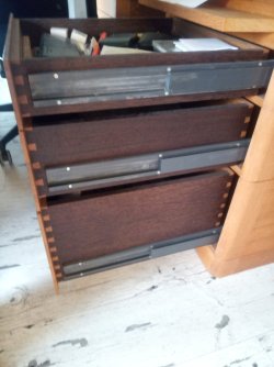

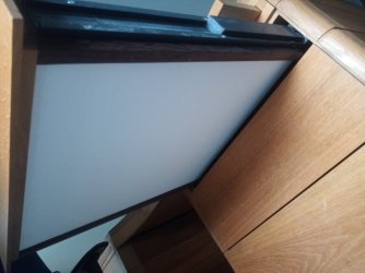

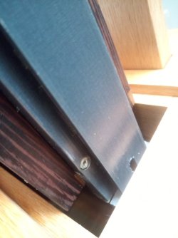

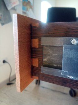

Symmetrisch muss bei dem Leigh Gerät gar nichts sein. Das ist ja der Vorteil gegenüber starren Schablonen.
Du musst nur aufpassen, was, wo, in welcher Aufspannung gefräst wird.
Vorn ganz klassisch, Nut vom Boden wird durch Schwalbe verdeckt.
Das Hinterstück beginnt ganz normal mit einem Randzinken aber erst ab OK Boden.
Demzufolge vorn in Nut, hinten eingeschoben und geschraubt.
Was mit dem Leigh nicht geht, sind überfälzte Vorderstücken. Die Schwalben aus der Einstellung musste ich manuell herstellen.
Ist von meinem Meisterstück, 6 Schubkästen, drei unterschiedliche Höhen, Vorderstück höher wie Hinterstück. Das war ein komplettes Wochenende mit dem Zinkenfräsgerät.
Ich glaub da war nicht mal was schief gegangen.
Grüße Micha
