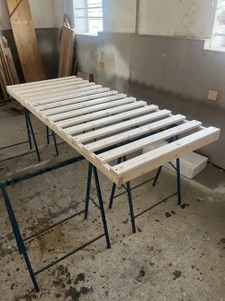

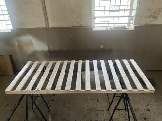

Hier das Ergebnis:
Bau hat ganz gut geklappt, bis auf die Tatsache das man sich seine Maaße richtig Berechnen sollte. Stiftung Warentest nimmt 50x50 Kanthölzer, wenn man da zwei 3m Latten auf 220/80 schneidet, passt es. Nimmt mann 34x54, passt es nicht mehr, durfte also nochmal nachkaufen. Ansonsten hat alles ganz gut geklappt, lediglich das Holz aus dem Baumarkt war nich perfekt gerade, hab deswegen und wegen besserer Stabilität beim Transport mittig noch eine Latte zur Stabilisierung eingesetzt. Ansonsten echt gut umsetzbar.
Und das wichtigste: Die Frau ist happy damit und schläft jetzt besser :emoji_slight_smile:
