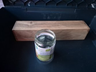

Ich hatte hier ja letztens gefragt, ob jemand Erfahrungen mit dem Räuchern von Schwarznuss hat. Leider hatte die wohl keiner. Jetzt möchte ich selber ein paar Versuche starten. Dazu habe ich jetzt erstmal eine Kantel normale Walnuss genommen. Schwarznuss wird etwas knapp vom Material her.
Die Kantel und ein Glas mit 25% Salmiak habe ich in eine Kunststoffkiste nach draußen gestellt.
Meine Frage jetzt an diejenigen, die schon mal Eiche geräuchert haben? Passt das so, oder ist Kunststoff vielleicht nicht so geeignet. Und wie sind eure Erfahrungen mit Eiche oder anderen Hölzern Räuchern. Wie lange habt ihr für etwa 2mm zeitlich gebraucht? Nur so als Anhaltspunkt für mich.

Ich glaube, so ein Maschinenkoffer ist nicht dicht genug. Ich habe schon mal Eiche in einer luftdicht schließenden Kunststoffbox sehr gleichmäßig räuchern können.

Ich habe bei den letzten Malen einen normalen Vakuumierbeutel genommen und mit zwei Holzleisten und ein paar Einhandzwingen verschlossen.
Ich habe allerdings keine Ahnung. ob Walnuss auf Ammoniak ähnlich reagiert.
Pinsel das Holz doch mal mit Ammoniak ein und verschließe es dann in einem Beutel. Das mit dem Einpinseln hatte @teluke irgendwo erwähnt, von ihm habe ich das geklaut. Bei Eiche hat das gut funktioniert.

Ich kenn das im Folien'zelt', also zu räuchernde Stücke gestapelt mit Böcken eingerahmt und Malerfolie drüber, Folie am Rad abgedeckt/beschwert mit Brettern.
Wenn Du das gleichmäßiger ringsum haben willst, am besten den Klotz noch auf Dreiecksleisten(stücken) lagern. Tendenziell eher in Faserrichtung als quer.

Wir haben haben früher Adern für Parkett geräuchert. Plastiktonne mit Schraubdeckel, Adern rein, Tasse mit Salmiak rein, Deckel drauf und 2 Wochen gewartet. Zwischendurch Salmiak nachgegeben. Die waren bei 8x22 mm komplett durch. Möbelteile, wie schon beschrieben, unter dem Folienzelt, große Tischplatte habe ich auch schon einfach in den Anhänger gelegt und die Plane draufgemacht. Nach meiner Erfahrung ist die Gasdichtigkeit nicht ganz so wichtig, die Ammoniakgase dringen eigentlich gut durch. Einpinseln geht auch, ist aber nach meiner Erfahrung nicht so gut steuerbar, es besteht die Gefahr, daß es scheckig wird. Ob der Gerbstoffgehalt von Schwarznuss ausreicht, weiß ich nicht, man kann aber auch Gerbstoffe zusätzlich zuführen.

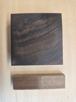

Mal ein erstes Fazit nach 24h. Das Holz stinkt noch ganz schön lange nach, nachdem ich es aus dem Behälter entnommen hatte. Nächstes mal etwas warten, bevor ich in die Werkstatt gehe. Dann ist mir klar geworden, dass der Versuch nicht gut vorbereitet war. Ich hätte vorher ein Vergleichsstück absägen sollen.
Entweder habe ich jetzt ein sehr dunkles Stück Nussbaum erwischt, oder die Verfärbung geht schneller als erwartet. Im Hirnholz kann man einen dunkleren Kreis um die Mitte erkennen.
Habe jetzt mal ein kleineres Stück Schwarznuss mit in die Kiste gelegt und vorher zu Vergleichszwecken etwas abgesägt und die untere Hälfte davon 20260715_190938.jpg noch geölt. Auf dem Foto unten. Dann habe ich morgen bei der nächsten Entnahme auf jeden Fall einen Vergleich.
