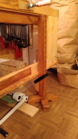

Dann war noch neulich ein wurmstichiger Bankknecht zugelaufen.
Der Ständer hat eine Kur in der Hitze und eine Behandlung mit Schusterpricken (Holznägel) bekommen. Die Stütze war nicht zu retten. Das Metall war nur rostig, ich habe den genieten 8er Querbolzen entnietet und aus Hydraulikrohr eine passned lange Hülse gemacht. Da passt eine M8er Schlossschraube sauber durch. Das Rohr hat 12mm Außendurchmesser, deshalb die größere Bohrung im neuen Holz. Die Radien habe ich von Hand gesägt, mit der Schweifsäge, die mein Papa schon am Bauwagen so fleißig benutzt hat! Etwas Nacharbeit mit Feile und Schmirgel brauchte es natürlich, aber das geht schon sehr sauber.
Das Metall habe ich nach dem Entrosten brüniert und geölt. Foto folgt wenn es gemacht ist.

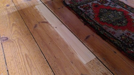

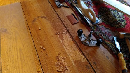

Etwas früher in diesem Jahr hatte ein guter Freund ein kleines Problem in seinem Büro: der Bürostuhl ist in der Diele eingesackt.
Da der Bürobetrieb nebenher weiterlaufen musste, sollte das ganze Staub- und Geräuscharm über die Bühne gehen.
Herausforderungen können ja auch schön sein...
Mittlerweile hat er auch noch eine durchsichtige Schutzmatte (auf dem ersten Bild links schon zu erahnen), um die anderen Dielen zu schonen.
