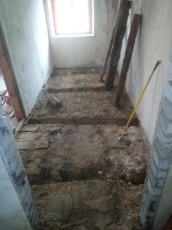

Noch ein Blick unter die Dielen, wie erwartet, Balkenlage in Sand, darunter das Kellergewölbe.
Es ist noch viel zu tun.

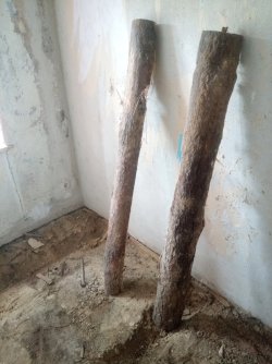

Das Ofenrohr in der Wand war kein Metall.
Ich vermute Asbest, als Rohr ist mir das völlig neu.
Krass ist, an den Halbstämmen im Erdgeschoss ist die Borke noch dran.
Die Schüttung dazwischen kommt später raus.
Der Raum daneben ist der mit dem Kellergewölbe drunter. Die Trennwand kommt neu, Richtung Raummitte, wo die Kellerwand drunter ist.
Da kann ich die Dielen noch nicht rausreißen.
Da liegt aktuell noch mein Sperrmüll drin.
Der Raum entscheidet später über die mögliche Fußboden Höhe im Erdgeschoss. Je nachdem wie hoch das Deckengewölbe ist.
