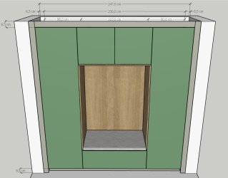

Wir haben eine Nische im Flur in die ein EInbauschrabk als Garderobe soll. Das Bild untern zeigt die Planung aber ohne die Wände rechts und links. Der Bereich in der Mitte wird eine Sitznische. Diese wird an den Seiten, oben und unten so wie an der Rückwand mit Holz verkleidet und vorne dann ein Rahmen vorgesetzt.
Auskleidung entweder mit Eiche Leimholz oder mit Eiche-Parkett. Bei Parkett würde ich für die Rückwand das Parket auf eine MDF-Platte kleben, diese an die Wand montieren und die Korpusse davor montieren.
Das ganze Kosntrukt wird aus 4 Korpussen (oder Korpen? :emoji_slight_smile: ) bestehen.
Dekorspanplatte kieselgrau 19 mm mit 8 mm Spanplatte als Rückwand eingefälzt.
Türen wahrscheinlich MDF lackiert (olivgrün oder sowas)
1. Frage: Bei 3 Korpussen lasse ich die Seiten durchlaufen und Boden/Deckel/Zwischenböden dann dazwischen. Nur beim "Sitz-Korpus" würde ich den Deckel und den Boden durchlaufen lassen. Das "fühlt" sich für mich stabiler an. Ist das notwendig oder auch hier durchlaufende Seiten? Es kommt ja auch auch noch ein Leimholzbrett oder Parkettdielen als Sitzfläche drauf.
2. Frage: Bisher habe ich bei Korpussen mit den durchlaufenden Seiten den Deckel und die Böden bündig mit den Seite geplant. Oder sollte ich die besser zurückspringen lassen (2mm wie die Starkkante?) Wie würde ich das bei dem Sitzkorpus machen, wenn der Deckel durchläuft. Würde die stehenden Seiten und Mittelseiten dann auch zurückspringen? Sieht irgendwie komisch aus, oder?
3. Frage: Die Korpusse kommen auf Küchenfüße mit Sockelleiste, links, rechts und oben kommt je eine Passleiste hin. Ich bin noch nicht schlüssig, ob ich die Passleisten etwas zurücksetze und dann das Materila wie den Korpus nehme oder bündig mit den Fronten. Wenn ich es Bündig machen, würde ich aber auch das Materila der Fronten nehmen, oder? Welches Materila sollte ich für die Sockelleiste nehmen? Korpusfarbe oder Frontenfarbe. Was wäre da so eure Idee?

Zur Bemaßung: Die Nische ist 247 cm breit. Daher dachte ich erst die hohen Korpusse 60 cm breit zu machen und die beiden in der Mitte 120 cm.
Dann sind die Passleisten links und rechts allerdings sehr schmal.
Alle Blenden werden bei uns 10 cm breit , klar verliert man bißchen Platz , sieht aber einfach besser aus .
Ich denke jetzt die hohen Korpusse werden eher 58 cm breit und die beiden in der Mitte 114 cm. Dann hätte ich an jeder Seite 8,5 cm Platz also ca. 8 cm Passleiste plus Fuge. Reichteine Fuge von 0,5 cm zwischen Passleiste und Tür?
Der Plan war halt, das der Teil in der Mitte genau doppelt so breit ist wie ein Hochkorpus. Aber ich denke das fällt nicht auf, wenn das in der Mitte was schmaler ist.
Die Deckenhöhe ist 260 cm. Hatte oben und unten mit 8 cm Passleiste plus 0,5 cm Fuge geplant, so dass die Hochkorpusse 243 cm hoch wären.

Du hast ja schon einige Vorschläge bekommen. Nun mal wie ich den Schrank bauen würde:

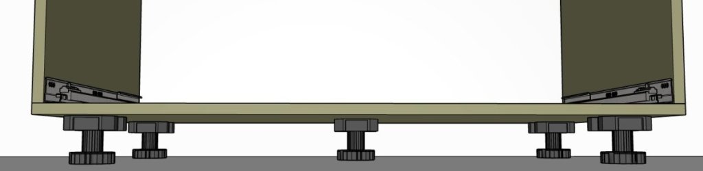

2 x Korpus links und rechts, Türanschlag links und rechts mit jeweils 5 Topfbänder; 19mm beschichtete Spanplatten, 8mm Rückwand eingefälzt. Die Sockellfüße so montieren, dass die Gleiter die Seiten trägt, (Bild links)

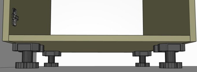

Korpus unten mitte; 19mm beschichtete Spanplatten, 8mm Rückwand eingefälzt; unterer Boden durchgehend.
Die Korpushöhe ist so berechnet, dass eine angenehme Sitzhöhe erreicht wird. Der Schrank hat dann einen Auszug. 5 Sockelfüße, Einen davon zur Stabilisierung in der Mitte,
Korpus oben mitte mit 2 Türen; 19mm beschichtete Spanplatten, 8mm Rückwand eingefälzt.
Schrankmittelteil 19mm Leimholzplatten, Rückwand 19mm Leimholzplatte, oberer und unterer Boden durchgehend; Böden, Seiten und Rückwand verschraubt.
Montage im nächsten Post..
Neige
15. Mai 2014
3.824
78628 Rottweil
Die Montage
erster Hochschrank und unterer mittlerer Schrank stellen und exakt ausrichten und miteinander verschrauben, der Abstand zur linken Nischenwand ist 8,5cm
Ich würde den ganzen Schrank mit etwas Abstand nach innenversetzt zur Wand montieren, direkt die Front bündig mit der Wand sieht mMn nicht schön aus.
Dann den rechten Hochschrank stellen, ausrichten und mit dem unteren Schrank verschrauben. hier beträgt der rechte Abstand zur Wand ebenfalls 8,5cm
Dann das vormontierte Mittelteil einschieben und mit linkem und rechten Schrank verschrauben.
nun wird der obere mittlere Schrank dazwischen aufgesetzt und wieder mit den Hochränken verschraub. Das erspart ein Aufhängen, weil der wird ausreichend durch das Mittelteil gestützt
Ringsherum ist jetzt ein Abstand von jeweils 8,5cm
Dann Blenden montieren
und anschl. Fronten montieren
Hier nochmal die Maße und zu guter Letzt kann die Frau des Hauses eine Polsterung für das Bänkchen nähen. :emoji_wink:
Jetzt hoffe ich, mit meinen ständigen Bildern nicht zu nerven.

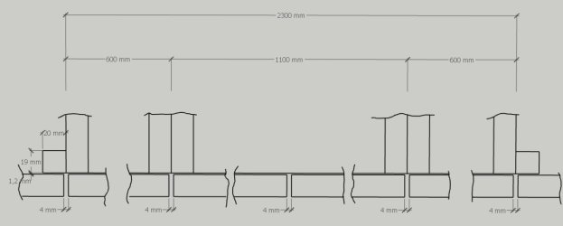

Um nacher eine bündige Fläche zu haben, sollte dass bei der Montage der Blenden berücksichtigt werden.
Hier mal 2 Möglichkeiten wie ich es mache
Die 1.
Ebenso soll das Spaltmaß berücksichtigt werden, das jeweils (in meiner Zeichnung) zw. den Fronten 4 mm beträgt, weswegen die Blenden seitlich und oben 83mm breit sind
Die 2.
Mit KeKu Aufschiebebeschlag, wobei der Spalt nacher kaum sichtbar ist (etwas mehr Arbeit und Verschraubung von innen wie in 1 nicht sichtbar)
Hier mal die Ansicht mit Spaltmaßen wie ich es mir vorstelle
Am Mittelteil aus Vollholz an den Kanten entsprechend noch einen Falz ringsherum gefräst um eben eine einheitliches Fugenbild zu bekommen
So sähe das ganze aus. Mittelteil aus 27mm Vollholz
