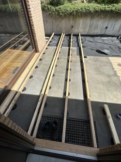

Hi,
nein, keine Werbung, bin grad an der UK. :emoji_slight_smile: Ist eine ernstgemeinte Nachfrage nach Erfahrungen bzw. Einschätzungen. Die anderen Systeme, die ich für so etwas gesehen habe, finde ich vom Kosten-Nutzen Faktor her für mich völlig irrelevant. Dieses System ist aus meiner Sicht praktisch leicht händelbar und kostengünstig. Das mit dem Abscheren der Ecke der Diele macht mir ein bisschen Kopfweh, auch wenn ich es mir beim Mindestabstand zum Ende der Diele kaum vorstellen kann? Aber dafür habe ich da zu wenig Erfahrung…
