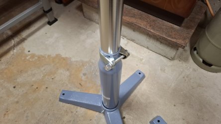

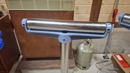

So, am Wochenende sind die beiden Rollenböcke angekommen. Sie kamen in drei Teilen und der Aufbau ging schnell und einfach. Zusammenstecken und verschrauben.
Ich finde die Klemmvorrichtung für die Höhenverstellung ganz gut gelungen. Eine Schraube die sich in das Rohr dreht wäre nicht so toll. Ich finde auch dass sich die Klemmung mit einer Ratsche gut lösen und spannen lässt. Gelöst lässt sich das Rohr gut in der Höhe verstellen.
Was ich nicht ganz so toll finde ist dass der Rollenkopf nur mit einer Madenschraube an dem Rohr gesichert wird. Dadurch besteht auch hier theoretisch die Gefahr, dass er nach links und rechts kippeln könnte, da zwischen Rohr und Kopf ein wenig Spiel vorhanden ist. Ich habe die Schraube aber gut angezogen und bis jetzt wackelt da nichts.
Das Gewicht ist mit 20kg aber auf der Webseite falsch angegeben. Lt. Aufdruck auf dem Karton wiegen die Ständer 11,5kg. Was aber auch ausreichend zu sein scheint. Mir machen sie keinen wackeligen Eindruck.

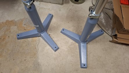

Dietrich
18. Januar 2004
6.487
Taunus
sehen zunächst gut aus aber die Standfläche ist zu klein, wie groß ist der Durchmesser über die Außenkante der 3 Arme!?
Gruß Dietrich
Zulu110
21. Oktober 2020
238
Bochum
Etwa so breit wie der Rollenkopf ist. Um die 35cm. Müsste ich dann aber nochmal genau messen.

Es kommt natürlich immer darauf an wie man das Teil nutzt. Wenn ich die Böcke beruflich nutze und 10 Mal am Tag die Höhe verstellen muss, wäre ein Hebel natürlich komfortabler und zeitsparender. Ich werde die Teile aber vermutlich nur alle paar Wochen nutzen und dann vielleicht ein- bis zweimal die Höhe verstellen wenn ich von der TKS zur Kappsäge oder zum Hobel wechsle. Vor diesem Hintergrund ist das für mich ausreichend.
Und falls die Füße tatsächlich etwas zu kurz sein sollten und der Ständer droht zu kippen, lassen sich diese auch schnell, wie oben schonmal geschrieben, verlängern.
Von daher mein Fazit: Für den Hobbygebrauch ist das was ich für den Preis bekommen habe völlig ausreichend und auch Preis-/Leistungstechnisch okay - auch falls ich die Füße noch verlängern müsste. Für den Beruf kaufe ich mir vermutlich auch keinen 110€ Bock.
