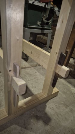

Da er von "verleimen" schrieb, nehme ich an, es handelt sich um Keile die in Faserrichtung ins Holz gehen und den Zapfen aufkeilen.
Die Keile am Bild sind ja nicht verleimt, damit man sie nachziehen und entfernen kann.
