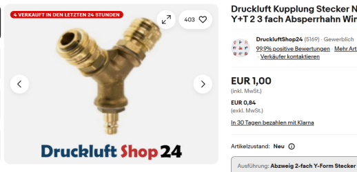

Danke @fried.chycken ich glaube nun habe ich es (ich habe mir unter Formstück einen Block vorgestellt).
Das hier nehmen:
Quelle: https://www.ebay.de/itm/324970387125
und dazu zum Eindrehen noch einen männlichen mit kaufen (der, der im Foto nach unten hängt), ein weibchen dafür raus.
So ist es gemeint, oder?

fried.chycken
11. März 2022
813
Dresden
So würde der Adapter funktionieren, ja.
Aber:
Zwei Kompressoren machen nicht mehr Druck als einer. Nur mehr Volumenstrom...
