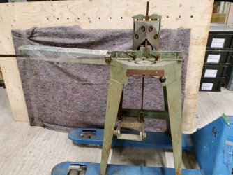

In unserer Gemeinschaftswerkstatt gibt's jetzt auch eine Gehrungsstanze :emoji_heart_eyes:
Muss noch geputzt und geschärft werden, aber dann geht's ab :emoji_grin:

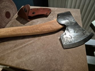

Baaah, warum die Schleicher F7 aus Alu? Wenn du mal wieder vorbei kommst, mach ich dir die Morsø schmackhaft. :emoji_grin:
Das Messer braucht eigentlich einen leichten Hohlschliff. Habe meine zu Horrer geschickt. War nicht teuer, aber richtig scharf kamen die nicht. Normal kostet das schärfen 50-80€ pro Satz.
Vermutlich muss ich damit noch 1h auf die Wassersteine. Ich habe es noch nicht getestet, anderes ist derzeit dran.
@bast_ig Lies dir mal die Infos durch, die Morsø dazu veröffentlicht hat. Da findet sich viel.
