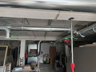

Ich hab den hier von Stier
Vorteil der macht horizontal 360 grad mit leichten Einschränkungen wegen der Bauart.
am besten mit Stange oder Kurbelstativ da keine Feineinstellung am Laser vorhanden -
