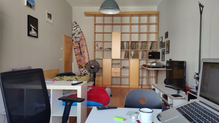

ich habe ein Anfrage bekommen für ein Projekt, bei dem ich mehrere große Regale zusammenbauen soll (ähnlich Abb. im Anhang).
Die Regale sind jeweils etwa 3,40m hoch, 2,40m breit und bestehen im Schnitt jeweils aus etwa 40 Einzelteilen (Seitenwände, Böden, Rückwände, Deckel).
Alle einzelnen Bretter sind bereits auf die richtige Größe geschnitten.
Es geht also für mich um das reine Zusammensetzen. Ich soll ein Angebot unterbreiten, bzw. eine ungefähre Kostenvorhersage machen.
Der Kunde wünscht sich hierfür geleimte Verbindungen mittels der Holzlamellen von Lamello. Denn die einzelnen Regale bleiben für immer am Aufstellort bis sie irgendwann ausgedient haben. Sie müssen also nicht wieder demontierbar sein. Auch werden sie vorher zusammengebaut, und dann in einem Stück zum Aufstellort verbracht, wo sie nur noch am Boden verschraubt werden.
Nun zu meiner Frage ...
Ich muss zuerst die Nuten für die Lamellos an den richtigen Stellen aller Bretter einfräsen, und anschließend die Bretter zum Regal zusammenleimen.
Ich möchte wissen, wieviel Arbeitszeit ich etwa einplanen muss. Hat der ein oder andere hiermit bereits Erfahrungen gemacht? Welche Zeit plane ich für die Vorbereitung der einzelnen Bretter (Fräsen), und wieviel Zeit benötige ich etwa für den Zusammenbau (Leimen, Zusammensetzen, Trocknen)?
Ich würde mich sehr über hilfreiche Antworten freuen.
Lieben Dank vorweg,
Schöne Grüße
Piet

Echt jetzt? Und die müssen nicht mal durch eine Tür? Und haben keine aussteifende Rückwand?
Ein sportliches Projekt...
Moin
Schon der Bau dürfte sportlich sein .
Ebenso die Verleimung mit Lamellos
Auf dem Bild sind es 2 Regale , eines 4 Fächer , eines 3 .
LP hat ca 30 cm , Fach könnte 32 x 32 sein ?
Also kommt das eine Regal auf ca 140 cm Breite , das andere auf 105 cm .
Und das bei einer Länge von 3,4 m :emoji_wink:
Baut kein Mensch so .
Ein Schreiner noch weniger :emoji_anguished:
Selbst mit einer RW für den Transport ist die Gefahr beim Transport recht hoch .
Fertige 8 Seiten an , dazu die Böden .
Gibt 7 Teile , in jedes 5 Böden mit Schrankverbindern , z. B. Lamello Clamex :
https://www.youtube.com/watch?v=BHgBAIJK5H0
Die restlichen Böden mit normalen Lamellos .

Hallo Piet,
die eigentliche Domäne der Lamallofräse ist eigentlich nicht, solche gleichmässigen Teile zu fräsen.
Kann man, keine Frage, aber …..
Wenn doch, würde ich ne 4mm Nut an der TF mittig in die Fächer/Böden fräsen.
Vorne natürlich abgesetzt.
Im Stollen, mit Anschlag. Abstände müssen nicht gleich sein, wenn du die Lamellos in die Stollen steckst.
Hoffe, dass die Erklärung nachvollziehbar ist.
Denke aber, dass mit Dübelautomat die Sache schneller zu erledigen ist.
Gruß Gerhard
Vielen Dank für die sehr hilfreiche Antwort. Die Abb. war nur ein Beispiel. Bei den eigentlichen Regalen sind die Bretter nicht so einheitlich in Reih und Glied geplant - sondern randow sehr versetzt verteilt. Deshalb sie Lamello Option. Den Kniff mit der Nut hatte ich mir auch schon überlegt.
