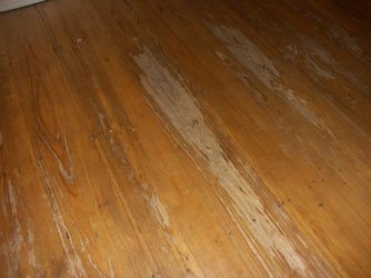

habe folgendes Problem: In unserem Haus sind 120 Jahre alte Schloßdielen verbaut. die sind knochentrocken und sehr spröde, fast wie Glas. Sollen nun abgeschliffen und versiegelt werden. Aber wie weiter behandeln? Gartenwerkzeug würde ich mit Leinöl streichen, damit das Holz elastisch bleibt. Der Boden soll aber strapazierfähig und pflegeleicht sein. Da ist nur ölen nicht optimal, aber nur versiegeln, bisher habe ich Wasserlack verwendet, erscheint mir auch nicht ideal. Könnt ihr mir da helfen?

Genau so: Alter, abgelatschter Nadelholzboden (bei der Beleuchtung schwierig einzuschätzen - ich hätte auf Fichte getippt).
Abschleifen, einölen oder lackieren. Alles gut :emoji_slight_smile:
Nachtrag: Wir haben mit Leinöl behandelt, sind zufrieden. Allerdings trocknet das ewig... Der Vorteil eines geölten Bodens zeigt sich m.E. gerade bei weichem Nadelholz: Man kann einfach nachbehandeln.
Lackierte Streifböden neigen dazu, dass der Lack sich ungleichmäßig abnutzt, wie auf den Fotos - dann wird das unschön.
Fazit: Ein gutes Fußbodenöl aus dem Fachhandel wäre die Waffe der Wahl.

Spröde und glashart: Ich komme dazu, weil ich in einem anderen Raum eine Diele entfernt habe. Das Holz ist fast wie Glas zersprungen.
Holz kann eigentlich nicht zerspringen, sondern nur brechen und zwar normalerweise parallel zur Faser. Es sei denn, es wird starker Druck quer zur Faser ausgeübt, z.B. durch den Versuch, die genagelte Diele hochzuhebeln. Die Stabilität hat aber weniger mit dem Alter des jeweiligen Holzes zu tun, sondern eher mit der Holzart. Fichte ist spröde und bricht leicht.
Für mich sieht der Boden nach dick lackierter Fichte aus, die viele abgetretene Stellen hat. Nägel versenken, abschleifen und anschließend ölen ist das Beste, was man in so einem Fall tun kann. Es wird aber ein schlichter, alter Dielenboden bleiben, egal wie man ihn behandelt.

Der Fußboden des TE sieht aus wie mein Küchenfußboden. Dort wo der Lack fehlt einsetzende Vergrauung durch UV und putzen. Ergo abschleifen und wieder schön. Ich wäre bei Weichholz eher bei Öl als bei Lack, aber das ist bei modernen dafür geeigneten Produkten eine Sache persönlicher Vorlieben. Der einzige prinzipielle und fortbestehende Unterschied ist aus meiner Sicht, dass Lack resistenter ist und sich schlechter reparieren lässt, beim Öl ist es umgekehrt.

Wir haben zuhause überall Nadelholzböden, teilweise mit "Belag", aber auch bloß.
Weichhölzböden mit liegenden Jahren leiden und hoher Punktbelastung: Stuhlbeine (insbesondere Schreibtischstühle mit Rollen), Schwerlastregale...
Sie werden sozusagen "weichgeklopft". Dann schiefern die harten und weichen Jahre auf; das sieht dann so aus wie auf den Fotos oben. Je nach Belastung kann ich mir schon vorstellen, dass die Struktur drunter leidet. Das hat dann aber m.E. nicht mit der Holzfeuchte zu tun, sondern mit dem "Walken".
Ich habe aus Dummheit einen Fichteboden (damals neu gelegt) mit den Stuhlrollen schwer geschädigt. Jetzt liegt da eine Matte dazwischen... nur der Schmerz erzieht.
6.416
Wenn ich die Bilder sehe sieht es so aus als ob die Herz/Markseite oben wäre und sich teilweise die Jahrringe/Spätholz zu lösen/abschiefern beginnen. Das Thema hatten wir auch schon, bei Weichholz gehört aus diesem Grund im Bodenbereich die linke/Aussenseite oben.
Vorsicht beim Schleifen, bei losen Stellen Leim in die Rissen, Folie drauf und mit einer aufgeschraubten Zulage pressen. Die Schraubenlöcher
hinterher ausdämpfen.
