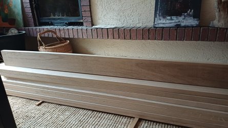

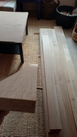

Hallo in die Runde, brauche einen Rat.
Eichenbrett 28mm, Länge ca.1.6m. Längs gesehen ist die Kante sehr krumm, in der Mitte 6-7mm Bauch. Schafft eine Abrichte es wieder gerade zu machen oder soll ich lieber längs mit Schiene und Kreissäge den Schnitt machen. Habe noch (nicht) eine Abrichte, möchte nur wissen für die Zukunft was die Profis für eine Meinung haben.

Eine vernünftige Abrichte wird das können, kommt halt drauf an wer sie benutzt und wie die eingestellt ist.
Das geht aber auch wunderbar mit Führungschiene und Säge. Da muss die Kante aber noch geschliffen werden. Handhobel würde übrigens auch gehen.

Vielen Dank für euere Vorschläge, werde es heute versuchen mit meiner 7492, habe da so eine Idee.
Mit der F-Schiene wirds knapp, da das Brett nur 11cm breit ist. Das ist mir zu wackelig.

Heener
19. September 2021
3.068
54
Thüringen 98631
