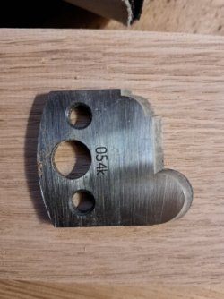

3.643
Für Oberfräse gibts ja Griffleistenfräser in verschieden Ausführungen z.b. hier allerdings sollte die Front so 21 mm haben
19 geht auch ist aber etwas knapp.
Ich mach das mit soeinem Fräser allerdings in CNC

F54 schaut tatsächlich gut aus, vielen Dank. Hat das zufällig jemand und könnte messen, wie weit das herausschaut?
Besten Dank im Voraus, VG Tom
