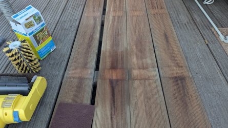

meine Bankirai-Dielen liegen nun seit ca. 10 Jahren auf der Terrasse. Die Terrasse ist mittlerweile überdacht und verglast. Sodass ich die ganze Konstruktion überarbeiten will und die ca. 3% Neigung wegmachen.
Dabei überlege ich, die Dielen umzudrehen, sodass die bisherige Unterseite nach oben kommt. Diese ist grundsätzlich im besseren Zustand, hat alledings Streifen von der Unterkonstruktion und Farbverläufe (siegen Bild)
Meine Fragen:
Ist das grundsätzlich eine Gute Idee?
Wie bereitet man die Unterseite am besten auf, damit sie nach dem Umdrehen wieder schön aussieht?
Ich möchte vermeiden, dass die „neue“ Oberseite fleckig bleibt oder sich Schäden durch falsches Reinigen ergeben.
Vielleicht hat jemand von euch diesen Schritt schon gemacht und kann Tipps geben, welche Methode am besten funktioniert.
Vielen Dank schon mal!

ich würde sie nicht umdrehen und habe Probleme mir vorzustellen, dass man sowohl die Streifen als auch die erkennbaren Wasserflecken weg bekommt, zumal du bei so einer Riffeldiele ja nicht einfach 1mm wegschleifen kannst.
Ich gebe aber gerne zu, dass in in deinem ganz konkreten Fall keine eigene Erfahrung vorweisen kann und das nur andere Erfahrungen gepaart mit Bauchgefühl ist.

+1 fuer "Bleibenlassen". Die Oberseite doch OK aus!
Falls es dir etwas zu rauh ist, koenntest Du ja mal versuchen ob die abgebildetete Buerste die Sache etwas glaettet ohne das Grau weg zu schleifen. (Kleine Probeecke, irgendwo wo hinterher sowieso was drueber steht!)
Die drei Prozent Gefaelle wuerden mich auch auf einer ueberdachten Terasse nicht stoeren.

die einzige möglichkeit die ich sähe, wäre das zu hobeln (das würde ich mir aber extra bezahlen lassen, bei dem ganzen Dreck der da in den Riffeln liegt und mir meine Messer ruinieren würde). Dann ist die Riffelung natürlich weg, die ich bei einer Terrasse mit Überdachung aber auch nicht brauchen würden. Letztendlich wird das am Ende aber wieder genauso aussehen, wie es das jetzt tut.
Also auch +1 für bleibenlassen oder komplett neu.

Alle Meinungen sind eindeutig :emoji_wink: Danke für euren Feedback. Dann lasse ich es, wie es ist.
