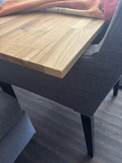

Die Holzplatten für meine Bank sollen geschliffen und geölt werden:
Man sieht auf dem Bild bereits, dass diese zumindest schon grob geschliffen war und es hier eher um den Feinschliff geht. Mein Vorgehen wäre also in 3 Durchläufen mit 120, 180, 240mm zu schleifen. Dabei immer feucht abwischen. Mitgenommen aus diversen Videos habe ich noch in Faserichtung schleifen. Sonst noch etwas beachten?
Ich habe mir auch einen Exzenterschleifer (Bosch GEX 125-1 AE) zugelegt und würde es hiermit probieren wollen, da es doch schon einige Platten sind.

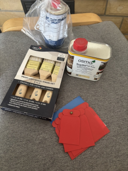

Für das Ölen habe ich folgende Ausrüstung:
Mein Plan wäre hier, mit dem Pinsel das Öl einmalig aufzutragen (mehrmals mit schleifen zwischendurch?). Im Handel sagte man mir etwas in die Richtung, dass ich am besten ein Glas mit dem Pinselreiniger habe und da dann im Anschluss einfach die Pinsel aufbewahre. Und genau so ein Glas für überschüssiges Öl, welches ich mit diesen Spachteln herunterziehen kann. Ergibt das Sinn? Hat jemand eine Produktempfehlung für so einen Aufbewahrungsbehälter? Denn ich habe keinen, glaube ich, wo ganze Pinsel hereinpassen.
Meine größte Sorge ist vor allem die Brandgefahr durch das Öl. Deswegen die Idee mit den Pinseln, die man dann im Reiniger lassen kann. Falls nötig, würde ich noch Zewa verwenden und dann draußen trocknen lassen und anschließend wegschmeißen, korrekt?
Da wäre ich recht dankbar, wenn jemand bestätigen kann, dass so keine Brandgefahr entstehen kann und das Sinn ergibt!

Produktmerkblatt gibt die Verarbeitung grob vor.
Pinsel ist unproblematisch der wird nur hart wenn das Öl trocken wird.
Lappen sind da etwas kritischer die neigen lt. Hinweisen zur Selbstendzündung
Wässern bring nur einmal was am besten nach dem K240 schliff und nach trocknen nochmal leicht von Hand glatt schleifen.

Pinsel finde ich in der Hobbywerkstatt zum ölen nicht so gut. Die werden zu selten gebraucht, dann härtet das Öl aus oder du brauchst viel Lösungsmittel.
Das Osmo TopOil darfst du nur ganz dünn auftragen. Lieber ein zweites Mal ölen als einmal zu dick aufgetragen. Den Überstand beim TopOil nimmt man nicht ab.
Dünn auftragen, verstreichen, aushärten lassen. Das macht es so einfach.
Handschuhe solltest nicht vergessen. Die nehme ich dann immer um Tücher, Lappen oder Schwäme darin zu stülpen. In die Handschuhe kommt dann etwas Wasser. Das wird zugeknotet und kommt in den Restmüll.
