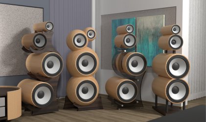

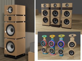

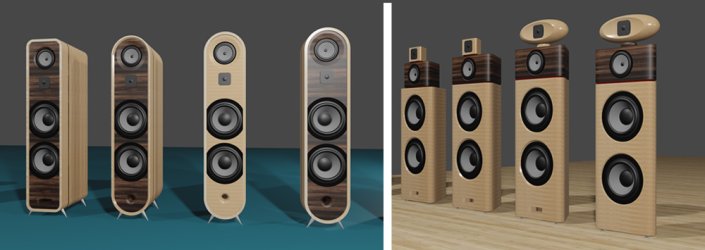

Hallo Interessierte!
Wie angekündigt möchte ich euch mein neues Projekt, die Herstellung von neuen Lautsprechern für meine Surround – Anlage, vorstellen. Vorweg nur einige Entwürfe (hergestellt mit Freeware Programm "Blender") welche ich in den letzten Monaten erstellt habe. Ganz so einfach war es nicht da im Besonderen im Bassbereich große Volumen untergebracht werden mussten und ich ständig meine minimale Werkstattaustattung zu berücksichtigen hatte.

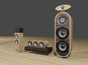

Nun letztendlich habe ich entschieden die Lautsprecher in verschiedenen Designs herzustellen.
Vor einigen Jahren habe ich mir High End Lautsprecher gekauft welche ich damals in ein mahagonifurniertes Gehäuse umgebaut habe. In die neuen Hauptlautsprecher werde ich diese wiederum adaptieren, dabei handelt es sich um Focal Electra 946. Die Surround Back Boxen sowie der Center sind ebenso adaptierte Lautsprecher.
Hier die letzten Entwürfe, das Material habe ich bereits besorgt und ist bereits in Bearbeitung.
Back-Lautsprecher, Multiplex horizontal, oben Nuss massiv senkrecht
Center-Lautsprecher, Multiplexröhren seitlich und mitte/hinte Bass, mitte vorne Hoch/Mitteltöner
Hauptlautsprecher Korpus Eiche 3,5cm massiv, Vorder- und Rückseite 2,6cm Nuss massiv, aufgesetzter Hochtöner Multiplex horizontal
Um beim Umbau von High End Lautsprechern in ein neues Gehäuse nicht Schiffbruch zu erleiden sollte man tunlichst einige Parameter einhalten.
Unter Anderem die Abstrahlfläche, das Volumen des Innenbereiches, die Dämpfung, Anordnung des Bassreflexrohres und dgl., was ja kein Problem darstellt da ich ja die Originalgehäuse besitze.
Entgegen vielen Berichten im Internet habe ich entschieden einen Teil der Lautsprecher in Massivholz Eiche und Nuss auszuführen, die Back-Lautsprecher und den Center-Lautsprecher in Birke-Sperrholz teilweise massiv.
Details dazu dann beim Zusammenbau.

Spanned! Ich werde gerne weiter zuschauen. Die Lautsprecher auf dem ersten Bild finde ich sehr ansprechend aber auch technisch herausfordernd um die zu bauen.
