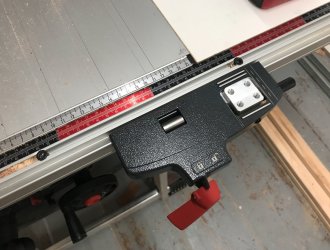

Ich würde gern für meine Mafell Erika 85Ec noch folgendes Zubehör bestellen:
Parallelanschlag mit Feineinstellung, Bestellnummer: 035358
Leider findet man im Netz wenig Informationen darüber.
Ich finde, das Teil ist recht kurz, geht auf jeden Fall nicht über die komplette Tischlänge.
Benötige ich für den Parallelanschlag noch ein zusätzliches Anschlaglineal und einen speziellen Befestigungssatz?
Kennt das Teil jemand und ist es zu empfehlen?
Stephan
Komihaxu
18. Februar 2014
3.536
Oberfranken
Ich habe das Teil.
Das es nicht über die komplette Tischlänge geht, ist so gewollt und ein Sicherheitsaspekt.
Über die ganze Länge brauchst du es eigentlich nur, wenn du Nuten schneiden willst. Dann kannst du einfach ein Anschlaglineal anschrauben, die Höhe der vorgebohrten Löcher passt da genau hin. M6er Muttern passen, falls du keine Nutensteine hast.
Wenn du kein Anschlaglineal hast, dann kannst du auch einfach eine Holzleiste aufschrauben.
Der Anschlag kann vorne fest genug angezogen werden, dass er sich beim Arbeiten nicht verdreht. Bei vielen anderen Maschinen ist das nicht der Fall.

ich fand den Parallelanschlag der Erika nicht sinnvoll. Meinen habe ich damals verkauft weil er zu labil war und für das was er bot zu teuer. Ich habe seitdem 1 langes Anschlagprofil 1000mm mit 2 Klemmstücken im Einsatz. Dazu gab es dann noch eine Ablängklappe die man dann auch beim Querschneiden einsetzen kann.
Ich persönlich halte das für die bessere Alternative.

Hallo Stephan,
ich möchte diesen Anschlag nicht missen. Wenn man richtig damit umgeht ist er sehr genau. Das lange Anschlaglineal, das daran befestigt werden kann habe ich meist dran. In 90% der Fälle benötigt man keine hintere Klemmung. Wenn man nicht gerade wie ein Grobschlosser an die Sache herangeht, sondern mit ein wenig Gefühl geht das sehr gut.
Statt des hinteren Klemmstückes nehme ich sehr gerne eine Hebelzwinge, nach oben gerichtet ist. Da lege ich dann den oberen Absaugschlauch ein. Dann stört dieser nicht und zieht auch nicht unnötig an der Absaughaube. So schlage ich zwei Fliegen mit einer Klappe.
Wichtig bei der Benutzung des Anschlages ist, dass man ihn beim Befestigen nicht verkantet, dann sitzt er nämlich leicht schief und kann sich lösen. Drückt man aber beim Befestigen den Anschlag sauber an die Kante des Maschinentisches, sitzt er gerade und sehr fest.
Heiko

Kann ich nicht nachvollziehen.
Ich habe selten oft wiederholte Schnitte, muss also den Anschlag oft verstellen. Müsste ich dazu jedes Mal beide Klemmstücke lösen - ich würde wahnsinnig werden.
Der Parallelanschlag ist nicht perfekt, aber man kann damit arbeiten. Es ist halt keine große Formatkreissäge mit hochpräziser Linearführung und Digitalanzeige. Aber dafür habe ich auch nicht bezahlt. :emoji_wink:

Hallo Heiko,
mein Anschlag war damals kpl. aus dunkelgrau lackiertem Grauguss und man konnte das lange Lineal nicht daran befestigen. Er konnte nur vorne angebracht werden, hatte und hatte zwar eine Feineinstellung, die ging aber erst gar nicht. Ich dachte um den geht es hier. Habe gerade mal bei Mafell geschaut, den gibt es immer noch, hier ist er:
mafell - Online Katalog
Das mit den 2 Klemstücken ist nicht die beste Alternative weil auch das nervt, aber es klappt. Ansonsten einfach einen 2. Multifunktionsanschlag kaufen, der ist ist ja stabil und genau.

Hallo Zusammen,
immer das Thema mit dem Parallelanschlag an der Erika. Ich hab auch eine 85er und bin immer hin und her gerissen. Man muss ihn wirklich sorgfältig behandeln, dann funktioniert er eigentlich ganz ordentlich. Ist man einmal etwas nachlässig passt der Schnitt nicht wie gewollt :emoji_frowning2:
Natürlich ist es dann eigentlich ein Anwenderfehler, ärgert einen dann umso mehr.
Hat schon mal jemand versucht eine Art Biesemeyer Anschlag an eine Mafell zu adaptieren?
Gibt es im Deutschsprachigem Bezugsquellen für solche Anschläge (oder ähnliche)?
Auf jeden Fall ist ein Parallelanschlag (am besten mit dem langen Lineal) eine echt sinnvolle Erweiterung für diese tolle Maschine, möchte ihn nicht missen.
Wenn jemand Tipps hat diesen zu optimieren, würde mich sehr interessieren. :emoji_slight_smile:
