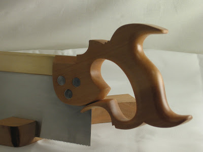

Glänzend und Öl? Das ist TruOil auf Elsbeere
Two%2BLawyers%2BTools%2BSash%2BSaw%2B14%2Binch%2BSwiss%2BPear%2BHandle%2Bhalbhinten.JPG

@Pedder: Wie klappt das eigentlich mit reinem Carnaubawachs? Greift sich das schnell ab oder ist das recht beständig? Und das TruOil hat sich bewährt?
10.230
Hallo Winfried, das Problem beim Carnaubawax pur ist der Auftrag. Empfohlen wird eine Mischung aus Paraffin oder Bienenwachs und einem Lösungsmittel. Aber nur pur verändert C. nicht die Farbe. Und wenn man es einmal drauf hat, bleibt es da auch sehr gut. Es ist irre hart und greift sich nach meinem Eindruck nicht leicht ab. Der Hohe Schmelzpunkt mag helfen. Aber: das ist auch von Person zu Person unterschiedlich. Manche Menschen haben so aggressiven Handschweiß, dass man ihnen eigentlich nur regelmäßiges Nachbearbeite empfehlen kann. Oder Botox. :emoji_slight_smile:
TruOil ist ganz anders: Schneller leichter Auftrag, für ein Öl extrem schichtbildend, Sparsam. Das greift (bei Handgriffen!) sich ab, kann aber in Sekunden erneuert werden. Ich habe neulich unser Fensterbrett damit geölt, das ging super.
