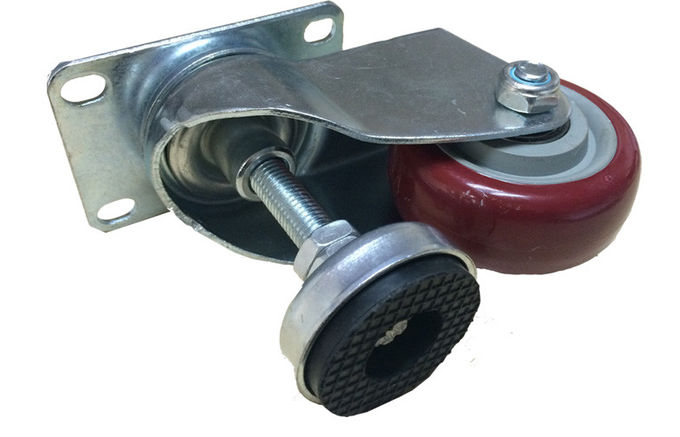

Die einfache Lösung ist so wie bei diesem Motor-Montagestand:
The Garage Journal Board - View Single Post - Heavy Duty Engine Stand????
einfach vier Füße mit Gewindestange; könnte man auch mit Akkuschrauber + Drehmomentvorwahl auf den Boden schrauben, die Füße müssen ja lediglich am Boden solide anliegen, das bremst dann ausreichend.
Als fertiges Teil:
https://ae01.alicdn.com/kf/HTB1HMFH...n-gedämpften-möbel-ausrüstung.jpg_640x640.jpg anderes Bild http://www.metalpipeconnectors.com/test/metalpipeconnectors.com/photo/pl5585437-remark.jpg
Die elegante Variante, mit zentraler Betätigung, ist in der amerik. Tischkreissäge von Powermatic verbaut:
http://www.tablesawsreviewsite.com/...000K-PM2000-50-inch-caster-wheels-283x300.jpg
Oder sowas wie das hier
http://www.rosshandling.co.uk/images/jacking-castor-heavy.jpg
bzw. das dritte Rad am Anhänger.
Und dann habe ich vor längerer Zeit in den Kleinanzeigen mal Lenkrollen gesehen, welche eine andere Art der Rotationsbremse hatten. Die griffen irgendwie kraftschlüssig rund um das Lager. Aber ich finde den Hersteller nicht wieder, irgendwas in Skandinavien, wenn ich mich recht erinnere.

Würde nichts empfehlen wo man sich bücken muß um die Maschine zu fixieren wie beim " Motorheber " von tract.
Die Bückerei nervt auf Dauer gewaltig :emoji_frowning2:
War an unserer KAM so , wir haben dann lange Gewindestangen eingesetzt die kann man stehend mit der Ratsche rein/raus drehen .
oh - ... Schrauben mit Innensechskant und einen Akkuschrauber mit langem Innensechskantschlüssel.
So habe ich es bei meiner Tischkreisäge gemacht. Wobei: dort Feingewinde und ich schraube damit das Rad auf den Boden - so hebe die Maschine damit an. Mit meinem grünen 14.4V Bosch und einem Schlüssel vom Discounter (die lange Seite des Schlüssels mit Kugel) geht das problemlos und bequem. In diesem Fall benötigt man aber große Gewinde, damit das beim Fahren nicht wegknickt.
Aber eigentlich ist Lösung von Felder für die Bandsägen auch keine schlechte Sache: der Hebel mit zwei Rädern.
Nennt sich für Industriezwecke Hebelroller. In einer Firma in der ich mal beschäftigt war, gab es > 100 Stück dieser Wagen, sehr praktisch. Allerdings die 'besseren' Hebel', welche einrasten. Braucht man aber eigentlich nicht um mal kurz eine Maschine verfahren zu wollen. Eine AHK vom Schrottplatz, zwei Räder, eine Stange, passendes kurzes Stück Rohr und ein wenig Metall/Schweißarbeit sollte für einen Eigenbau eigentlich langen - wenn man sowas basten wollen würde.

Bezüglich dem Fahrgestell: ich bin bei meinem ursprünglichen Plan geblieben, also vier gebremste Rollen unter einer Multiplexplatte, vor allem weil ich bei meinem Besuch bei Tom feststellen konnte, dass auch 300kg sich mit Hebelwirkung ganz gut handeln lassen. Wenn es also nicht passt, baue ich etwas Neues, Ideen habe ich jetzt genügend.
Aber, aufs Erste bin ich mehr als zufrieden, beide Maschinen stehen wie eine Eins und lassen sich wie gewünscht relativ leicht in jede gewünschte Richtung drehen und verschieben, vor allem sehe ich aktuell auch keine Gefahr des Kippens.
Verwendet habe ich für die Bandsäge 5cm Rollen mit einer Gesamthöhe von 74mm mit jeweils 100kg Tragkraft, bei der Hobelmaschine sind es 8cm Rollen bei 108mm mit jeweils 140kg, als Platte habe ich jeweils zwei 21mm Birke Multiplexplatten verleimt.
Befestigt habe ich die Hobelmaschine mit Hilfe der Spannpratzen, die auch für den Palettentransport verwendet werden, die Bandsäge mit vier massiven Holzschrauben, 100 x 12mm.
