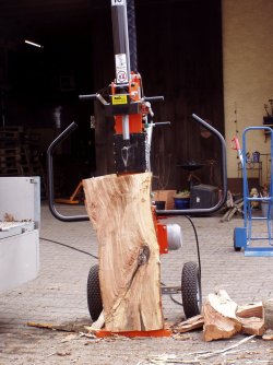

Paar Häuser weiter wurde eine kranke Rotbuche gefällt. Richtig große Stücke wurden vom Fachbetrieb liegengelassen.
Mir schwant so langsam warum.
Wie würde sich ein Bandsägeblatt von Hema schlagen? Im Vergleich zu einer Kettensäge? Bin am Überlegen, ob ich meine alte Bandsäge Kölle B40 dafür nutzen kann? Der Wiederaufbau steht seit Jahren auf meiner ToDo Liste.
80 % des verwachsenen Stücke lachen über meinen Spalthammer. Habe gerade Kraftstoff für meine Kettensäge bestellt...
Und was mein Holzspalter so spaltet, das kann eine Axt auch. Mein Holzspalter hat sich sowieso darauf spezialisiert, Reifen vom Tiefbett zu drücken und ist im Holzspalten eher nur für gleichmäßige Holzstücke zu gebrauchen.
Macht Bandsäge Sinn?

Habe ich solche verwachsenen Stücke aus Kronenwerbung, kommen die tatsächlich am einfachsten auf die Bandsäge. Schneller, einfacher und sicherer als mit der Kettensäge.

Erst spalten und dann durch die Bandsäge.
Mit der Kettensäge musst du jedes Holzstück gegen wegfliegen sichern. Mit dem Fuß halten reicht da nicht aus.
Warum? Mit ordentlichen Krallen fliegt da nix weg.
Wieviel Holz soll das sein? Rein vom Bild her wär mir das deutlich zu teuer. Zudem nass, unverarbeitet und selbstabholung.
Welcher Hersteller von Bandsägeblätter für Brennholz liegt un eurer Gunst im vorderen Bereich?
Am Hauklotz befinden sich Halterungen für Spanngurte zum fixieren.
Laut KI und mangels Erfahrung gehackt 2 bis 3 Schüttraummeter oder wie die halt heißen.
War wohl einfach zu geil drauf, stundenlang mit der Motorsäge zu spielen. Zuerst macht das dem innerem Kind ja Spass. Doch irgendwann meldet sich der große Bruder namens betriebwirtschaftliches Gewissen nach dem Kauf von Ketten, Sonderkraftstoff und Öl.
Bin gerade dabei, mir das schön zu rechnen. Ganz schwierige Aufgabe...
Verstehe :emoji_laughing:
Es werfe der den ersten Stein, dem es noch nicht so erging…
Irgend nen Bekannten mit vernünftigem spaltet hast ned? Bauer mit spalter an der Welle der dir das gegen a Kiste Bier schnell Macht?
Wenn ich’s recht im Kopf hab 1 schüttraummeter ergeben 0,6 Ster. Ok, schönreden: es wärmt dich sicherlich mehrfach. Und du betätigst dich körperlich, der Gesundheit dienlich
Welche Motorsäge nennst du dein eigen und wie geübt bist im Umgang? Spanngurte in der Nähe vom sägenschwert ist keine gute Idee. Füße zum halten noch weniger.

Man muss ja auch ned komplett durchsägen zwingend. Es reicht ja ein Spalt in den du dann nen Spaltkeil setzt oder mitm Spalthammer reingehst.
Man sollte aber schon wissen was man tut. Eine kleine MS, gar mit Plastikkrallen, ist keine Option.

Frage an die Bandsäge Fraktion, da ich da wiederum ungeübt bin: welches Kaliber braucht man da und ist verspannte Buche da nicht problematisch dass sich was verkeilt oder Band reißt?
Nur eine kleine von Husqvarna. 543 XP. Erfahrung? Bis jetzt 7 l Sonderkraftstoff verbraucht in gut 2 Jahren und 2 Sägeketten. Aber immerhin mit Kettensägeschein.
Ziemlich erfahren im Sägen von Wurzeln mit Erdnestern drin und Metallteilen. Da kam mir die Buche zur Abwechslung wie gerufen.
Also nix, was ein Kettensägeprofi so sägt. Zu einfach ist langweilig.:emoji_stuck_out_tongue_winking_eye:

Was dir fehlt, ist ein vernünftiger Spalthammer.
Hatte vom Nachbarn mal son fiskars Teil mit Fieberglasstiel probiert.
Vom Gefühl, kam nur die Hälfte der Energie an, der Rest verschwand im flexiblen Stiel.
So einen hab ich und kann nicht klagen. Auf verdrehte Buche in der Größe hätt ich aber auch damit wenig Motivation.
Zur Säge: mit der ging das schon. Bei 7l Sprit in 2 Jahren verbraucht is das mit der Erfahrung im Umgang nach meiner Definition aber so eine Sache.
Ich würd nach wie vor schauen ob man sich ned irgendwo nen richtigen spalter leihen kann, 400v oder Welle am Traktor. Damit wär das ratz fatz erledigt
Was da vor allen Dingen fehlt, ist es zu lernen, wie man eine Kette schärft.
Wenn ich nämlich das da lese:
Das passt überhaupt nicht zusammen, 7 Liter Sprit auf zwei Sägeketten.
Da ist normal die erste Kette noch nicht durch. Außer ich hab nur Nägel gesägt. :emoji_wink:
Auch hier der Volllaie. Glatte Eisenkeile aus Erbe. Zusammen mit Axtköpfen können die halt sehr schön fliegen. Alu oder Kunststoff ist Teufelswerk.
Immer wieder schön zu sehen, wenn ein Spaltkeil alleine komplett im Holz verschwindet. Ohne weitere Reaktion. Mit Hilfe meines 10 kg Vorschlaghammers geht das ganz fix
Nach meinem Gefühl ist der Fiskars besser. Vorausgesetzt, der Schlag trifft gerade. Und die nächsten möglichst wiederholgenau. Allerdings gibt es keinen Spalthammer, der mit diesen knorrigen Teilen fertig wird.
Plastikkeile nimmst auch ned zum Spalten sondern im fällschnitt. Alte eisenkeile hab ich a na von ganz früher. Nur wenn sie keinen Grat haben und die schneide parallel zur schlagfläche ist. Alukeil, gedreht mit holzeinsatz wär da meine Wahl, wenn dann.
Ich habe 5 Nadelbäume gefällt. Art von Thuja. So 12 bis 15 m hoch. Und die teilten sich eine Wurzel.
Um die herum hatten die indonesischen Vorbesitzer 40 Jahre lang ihren Müll verklappt. In diesen Wurzeln sind soviele Nägel und Draht eingewachsen, dass manchmal nach 30 Sekunden wieder mal Schärfen auf dem Programm stand. Mal abgesehen von den ganzen eingewachsenen Erdnestern. Glaub einen Tag habe ich diese Riesenwurzel ausgegraben. Dazu kam die Lernkurve im Kettenschärfen.
Hatte nun 2 neue Ketten gekauft. Den ganzen Haufen hatte ich mit einer Kette geschaft. Hatte die nur mal sicherheitshalber leicht nachgeschärft. Wenn du die Spaghettispäne gesehen hättest, würdest du nicht an der Schärfe zweifeln. Die letzten Tipps gab mir gestern ein Rentner, der seit vielen Jahren Ketten schärft und das nur noch halbtags macht.
In dieser Hinsicht war die Buche sägen wie Urlaub.
Bleibt nur noch das Spaltproblem...

Bin gerade auf eine Idee gekomme und frage mal so in die Runde, ob jemand den Tiefenbegrenzer mit einer Elektrofeile abfeilt. Dachte mir, einmal kurz die Feile draufsetzen, Begrenzerlehre drauf, schauen wieviel weg muss und dann eine Elektrofeile bisschen schräge draufhalten wie man eigentlich macht ganz kurz. Begrenzer feilen ist echt lästig...
Die Elektrofeilen von Parksite haben sogar einstellbare Drehzahl und kosten fast nichts.

Frag lieber mal, ob von denen die mehr Holz machen als du überhaupt einer die Tiefenbegrenzerlehre nimmt.
Ich mache bei jedem Kettenschärfen mit einer Flachfeile 2 Züge drüber, und dann ist das gut.

Dann nimm die kombifeile von Stihl oder Pferd. Damit feilst du ratz fatz schneiden und Bregenzer gleichzeitig und immer passend. Mit elektrofeile is die Wahrscheinlichkeit hoch dass zu viel weg geht, was sehr schlecht wäre dür Säge und deine sicherheit.
Du musst nur die passende Variante für deine Kette nehmen (schneidgeometrie und Teilung).
Gemessen am Verbrauch: ich hab heuer ca 30l motomix durch. Eher mehr. Bin ich da nun vielsäger?
