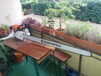

Es folgten schlaflose Nächte, es waren sehr, sehr viele schlaflose Nächte. Ich dachte mir, das letzte Hemd hat keine Taschen, also was soll´s. Im Internet hab ich mich dann schlau gemacht. Im Motorsägenportal gab es einen, der sich SAW nennt und mir sehr geholfen hat. Nach dem Motto Hubraum lässt sich nur durch Hubraum ersetzen, habe ich mir dann von Stihl die größte Säge bestellt. MS 881, 121 ccm und 8,7 PS. Zeitgleich noch ein Sägegestell und eine etwas größere Schiene mit 120 cm. Die Schiene und das Gestell waren in weniger als einer Woche bei mir angekommen, auf die Maschine musste ich Corona-bedingt ganz, ganz lange warten, ich glaube, es waren 5 oder 6 Monate. Im Juni 21 fuhr ich dann für ein paar Tage zu @saw, der mir ein bisschen was über Kettensägen erzählen konnte, und wie eine Kette gefeilt wird, hat er mir auch beibringen können. Es waren ein paar schöne Tage im Schwarzwald und seitdem haben wir regelmäßig Kontakt.
Wieder zu Hause in Berlin kam dann der Anruf vom Händler und ich konnte sie endlich abholen.
Oh Gott, dachte ich mir, als ich sie dann ausgepackt hatte, was hast du hier schon wieder für einen Blödsinn vor. Etwas mulmig war mir schon, denn ein Kettensägekurs wurde, auf Grund von Corona, zu diesem Zeitpunkt nicht angeboten. Meine PSA war schon da und so fuhr ich dann mit meinem Krempel zu meinem Kollegen und dann war der Zeitpunkt gekommen, sie das erste Mal anzuwerfen. Spätestens das wäre der richtige Zeitpunkt gewesen um mir eine Windel umzumachen. Mit einer Mischung aus Angst und Respekt vor dieser Monstermaschine wagte ich dann den ersten Probeschnitt.
…… und dann ging es los.

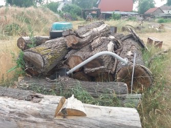

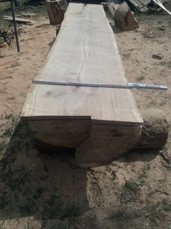

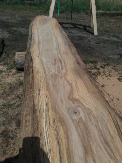

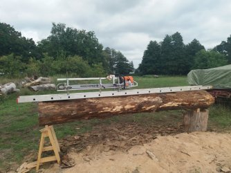

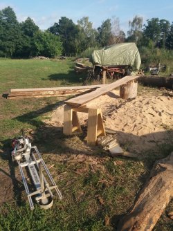

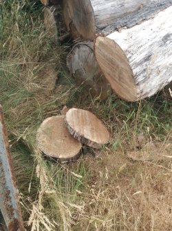

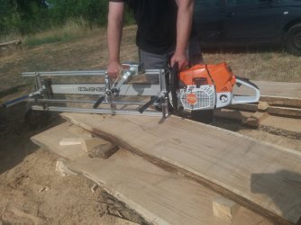

So nutzte ich dann meinen Sommerurlaub, um Bohlen zu sägen. Die Angst vor der Säge ist vergangen, aber der Respekt ist geblieben, bis heute.

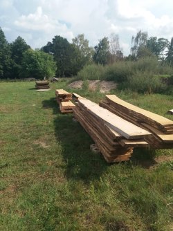

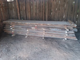

Da das mächtig viele Bohlen waren und ich zu dem Zeitpunkt noch gar nicht wusste, was ich damit machen soll, entschieden wir uns, die Kosten und das Holz zu teilen.
Für meinen Teil der „Beute“ baute ich mir einen kleinen Lagerplatz mit Folie und Pflanzkübeln, Stapelhölzchen dazwischen und dann ein Dach drauf. Das war es dann erst mal. Der Sommer war vorbei, das Holz war geerntet und ich fing an zu überlegen, was ich damit denn irgendwann mal bauen werde.
Irgendwann so etwa Ende 2022 fiel dann die Entscheidung meiner Freundin, aus dem Büro ein Esszimmer zu machen und da braucht man ja auch einen Tisch. So kam dann die Idee, einen Esstisch zu bauen. Aus welchem Holz war ja klar. Bei „"Selbst ist der Mann“ fand ich einen Bauplan von einem Esstisch, der uns beiden gefiel und auch von der Größe genau passte, nur hatten wir leider eine unterschiedliche Vorstellung, welches Holz wir nehmen sollten. Sie wollte möglichst „olles“ Holz mit Ästen und Wurmlöchern, ich hingegen stand mehr auf astreines Holz. Gut, wer gewonnen hat ist klar, sie bekam ihre Äste und die Wurmlöcher……..
Der Sommer war warm gewesen und die Bohlen sind gut getrocknet und hatten noch etwa 18 % Restfeuchte. Nachdem ich das passende Holz in ausreichender Menge in die Werkstatt gebracht hatte, konnte es da dann in Ruhe weiter trocknen. Der Baubeginn war dann im April 2023 und fing mit dem ersten großen Fehler an. Ich hatte mich einfach darauf verlassen, dass die im Bauplan angegebenen Beschläge einfach so zu bestellen sind, dem war aber leider nicht so, aber dazu später mehr.
