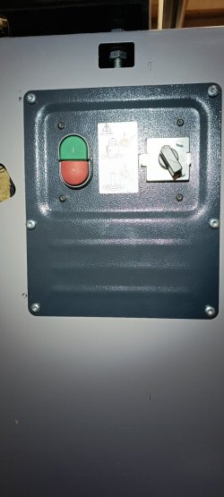

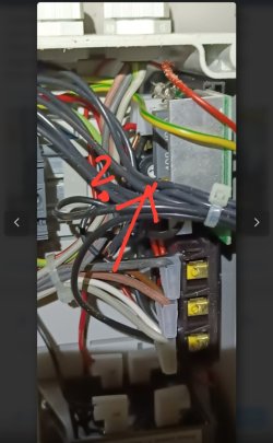

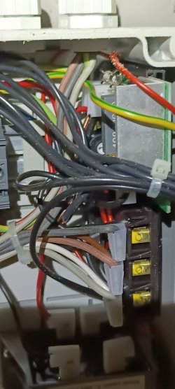

@magmog: Die Bremse kan man einstellen. Wenigstens bei meiner Hammer C3-31 ist das so. Dazu die Maschine vom Netz trennen und die Bedienplatte abschrauben (6 Schrauben TX30). Anschließend auch die Schrauben am Ein-/Ausschalter (2 Stück) und (bei der C3_31) auch am Maschinen Wahlschalter (2 Stück). Die jetzt freie Frontplatte zur Seite legen. Das gibt die Sicht frei auf den Elektro- Anschlusskasten. Der hat 4 (unverlierbare) Schrauben Philips 2. Diese Rausdrehen und den Kasten öffnen. Danach hatt man Zugriff auf eine kleine Elektronik Platine mit einem Potentiometer. Dieses bestimmt die Nachlaufzeit des Sägeblatts. Man kann das ganze so hängen lassen. Mit etwas Umsicht passiert da nix. VORSICHTIG kleine Änderungen (kleiner Drehwinkel) am Poti vornehmen. Netzstecker wieder rein. Einschalten, Stoppuhr nehmen, ausschalten und Nachlaufzeit messen. Ich habe ca. 3 Sekunden eingestellt. Sobald es passt, Netzstecker erneut ziehen und das Ganze wieder rückbauen. Ich finde lange Nachlaufzeiten eher unpraktisch, besonders wenn man am Fummeln ist, z.B: um mit dem Kreissägeblatt genau fluchtende Nuten zu fräsen, dazu muss das Werkstück immer wieder tlw. um weniger als die Sägeblattbreite erneut angelegt werden. Und das geht nur beim still stehenden Sägeblatt...
Auch im Schaltbild der C3-31 kann man unter Punkt 7 die Bremsplatine entdecken.
Klarstellung:
Jeder muss wissen, was er sich zutraut.
Vom Netz trennen heißt Drehstromstecker der Maschine aus der Steckdose ziehen.
Umsicht heißt natürlich, dass solange Netzspannung anliegt IMMER mit isoliertem Elektriker Werkzeug gearbeitet wird. Und dass man die Maschine vom Netz trennt, um Montage oder Rückmontagearbeiten durchzuführen. Man kann auch GANZ VORSICHTIG arbeiten und vor dem Drehen des Potis jedes Mal den Netzstrecker ziehen und wieder reinstecken zum Test der Nachlaufdauer. Das wiederholt man solange bis die gewünschte Nachlaufdauer eingestellt ist. Dazu springt man eben ein paarmal mehr hin und her.
Nachlaufzeit /-dauer nenne ich die Zeit, die zwischen dem Abschalten der Maschine und dem Stillstand des Sägeblatts vergeht. Das "Nachlaufbrummen" geht noch etwas länger und ist ausdrücklich nicht gemeint

Oh, dann hab ich's falsch verstanden, mich nervt das "Nachbrummen", wenn das Sägeblatt steht.
Danke für die Aufklärung
LG Tom
uli2003
21. September 2009
13.567
57
Wadersloh
Auch das Nachbrummen lässt sich durch die Änderung des Zeitgliedes auf der Platine verändern, wenn man es möchte.
