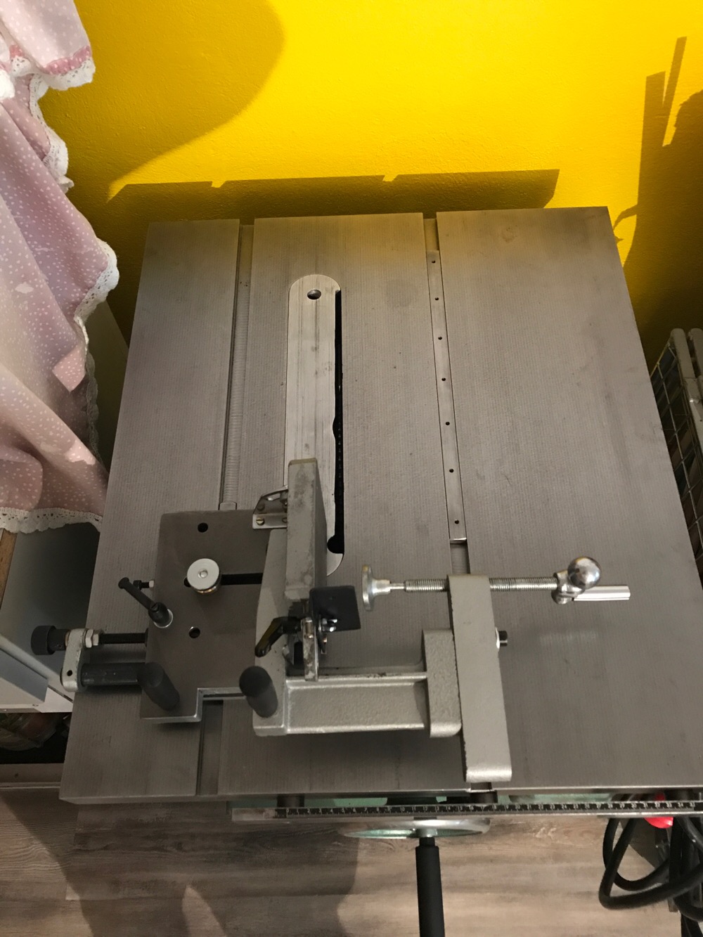

Auch wenn der Thread schon ein paar Jahre alt ist, will ich meine Herangehensweise an das Problem mit den trapezförmigen Führungsnuten vorstellen. Zuerst habe ich aus 8mm Aluminiumblech mit entsprechenden Winkeln zugesägt. Das hat sogar mit meiner PK100 sehr gut (wenn auch langsam) funktioniert. (Siehe erstes Bild) Dann stieß ich auf folgendes Problem: wenn man die Führung für zB einen Schiebeschlitten nutzen will, muss die Grundplatte absolut plan sein und auch bleiben. Wenn die Grundplatte sich nur leicht verzieht, verzieht sie auch die Trapezförmige Führungsprofil und verklemmt sich in der Nut. Dann kam mir eine bessere Idee: ein 17x11mm C Profil gibt es bei Langlitz Metalle.
Meine Nut am Boden ist 17,4mm breit. Also 0,4mm Spiel. Die Höhe hat auch perfekt gepasst: das Aluprofil ist ein Hauch unter der Tischoberfläche. Ich habe das Profil mit dünnflüssigem Epoxi eingeklebt und gleichmäßig an die eine Flanke der Nut gedrückt. Somit ist es absolut Parallel mit der bestehenden Nut. Das hat perfekt funktioniert, ist stabil, das eloxierte Aluminium ist ausreichend hart und sehr glatt, man muss nichts fräsen und kann es rückstandslos wieder entfernen. Einfach mit einem alten Stecheisen unterhebeln. Vielleicht ist es ja für den einen oder anderen Interessant.
