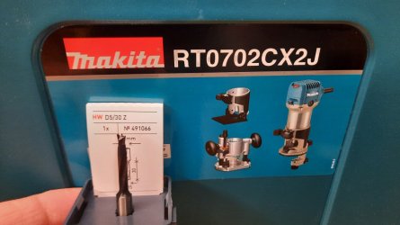

Ich bohre (fräse) die Lochreihen mit der kleinen Makita und diesen Festool - Bohrern, Top Ergebnis.
