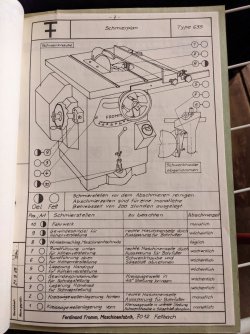

6.929
5 Tage die Woche, 8 Stunden am Tag
Ich hab das schon mal hier erwähnt, und das Bild gezeigt, aber weils gerade so gut passt:
Die Schmieranweisung gilt für eine monatliche Betriebsdauer von 200 Stunden! Sind wir schon bei 6 Tagen die Woche, Vollzeit.
Verschleiß gibt's natürlich trotzdem.
