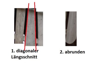

gesucht wird / werden die passende Säge(n) für diese Schnitte:
1. Bretter (ca. 2-4m lang) in Längsrichtung teilen, allerdings nicht mit Parallelanschlag, sondern schräg, sodass sie auf einer Seite verjüngt sind
2. Kopf / Fußende frei, d.h. nicht im perfekten Rund, abrunden
Handkreissäge mit Schiene und / oder Stichsäge oder was anderes?
Eine kleine HKS für um die 120,- müsste dafür reichen, oder? Oder gibt es eine Kappsäge die z.B. 80° schwenken kann?

Danke für die Hinweise! Mit den Brettern soll eine Boden-Deckel-Schalung ersetzt werden. Es sind so ca. 20 Bretter in ca. 3m Länge.
Ich frage mich noch, wie ich die Bretter sägen kann. Es müssen ja jeweils 2 Bretter übereinander gesägt werden, um sie dann aneinanderschmiegen zu können. Allerdings sind manche Bretter nur 12cm breit, die müsste ich also beim Sägen festzwingen, kann dann aber nicht in einem Rutsch mit der Säge durch. Oder stelle ich die HKS auf "Tauchfunktion", also Schnitttiefe auf 2xBretterstärke, lege sicherheitshalber ein breites Opferbrett drunter und ziehe einmal mit der HKS durch?

Mach doch mal ein Foto von weiter weg, damit man sieht, warum die Bretter konisch geschnitten wurden.
9.095
Boden- Deckelschalung macht man ja als Wandbekleidung. Da habe ich noch nie konische Bretter verarbeitet gesehen. Weiß nicht, wie es wirkt, wenn die Deckel immer irgendwie schräg laufen. Grundsätzlich aber möglich. Erinnere mich aber, dass ich bei einer alten Scheune konisch besäumte Bretter als Wandaufbau gesehen habe, aber ohne Deckelbretter, nur stumpf gestoßen.
Konisch besäumte Fußbodendielen habe ich allerdings schon oft gesehen.
nein, jedes Brett wird einzeln besäumt, dann die Bretter so aneinander gelegt, dass sich insgesamt eine halbwegs rechteckige Fläche ergibt und erst dann wird die gesamte Fläche in Eins auf Länge gesägt und eventuell beim letzten Brett ein Parallelschnitt zur Anfangskante durchgeführt.

Ich tausche die alte Schalung, statt Deckel soll die neue plan sein, aber halt konisch. Das Foto zeigt, wie es am Ende aussehen soll. Danke für den Zuschnitt Hinweis!
