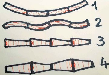

....Bei stehenden Jahresringen kann ich keine S-Verleimung anwenden. Ich muss trotzdem immer Kern an Kern und Splint an Splint reihen, oder?
Wird das noch S-Verleimung genannt bzw. ist das noch eine S-Verleimung?
Sonst sieht es aus wie Nummer 3:
Die Nummer 4 wäre ohne Absatz.
3 und 4 sind gerade, daher tät ich nicht von S-Verleimung sprechen, offenbar sind da ohnehin keine amtlichen Namen gebräuchlich (?).
Als Hobby-Woodworker tät ich wie folgt taufen:
1. U-Verleimung uuuu
2. S-Verleimung ~~~~
3. Sägezahn-Verleimung <<<<
4. Regenwurm-Verleimung <><> :emoji_wink:
