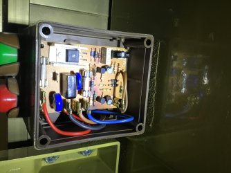

hier ein Foto der verbauten Platine:
Bei den beiden Widerständen neben der Schmelzsicherung / dem blauen Kabelschuh ist es wohl mal warm geworden - aber es funktioniert wieder einwandfrei.
Der wird regelmäßig heiß - irgendwann hochohmig und die Motorbremse fällt dann aus. Völlig normal bei den Teilen, der Widerstand muss mindestens 1/2 Watt haben.

Nicht nur die beiden Widerstände sind da wohl etwas heiß geworden.
Ich würde zumindest den darüber und den ganz oben zwischen den beiden Dioden auch tauschen.
Mind. 1W Widerstände würde ich nehmen.
Wo genau wohnst du nochmal?
Bau das Teil aus und schick es mir, ich kann dir neue Widerstände einlöten.
Adresse per PN wenn du möchtest.

Uli2003 kann dir bestimmt den Wert aus dem Farbcode sagen.
Wenn ich die Farben sehen könnte - ja. Aber aus dem Foto nicht möglich, die anhand der Vorlage erratenen Kombinationen ergeben keinen Sinn.
Jetzt wäre es noch an der Zeit zu messen, meistens sind um 68 KOhm verbaut.
Nö, der Rest ist O.K. Der darüber zeigt keine Verfärbungen und der oben zwischen den Dioden - genauer gesagt zwischen Diode und Diac - ist ebenfalls eine Diode. Die Verfärbungen auf der Platine oben sind Aufdrucke.

laut der Farbtabelle wiki müssten es 5,7(grün, violett, rot, braun) oder 57,6 KOhm, wenn da noch ein blauer in der Mitte ist. sein.
Am Besten auslöten, messen und einen leistungsstärkeren wieder einlöten.

Den ersetzten Widerstand (mit mehr Verlustleistung) dann nicht flach auflöten sondern mit 5 mm Abstand zur Platine, dann hat man eine Luftzirkulation ganz rum.
Oder 2 mit halbem Ohm Wert mit derselben Verlustleistung in Reihe schalten stehend und oben verbunden.
Wenn Du da schon offen hast würde ich die kleinen Elkos auch gleich neu machen und mit 105 °C Typen ersetzen.
Bei den Elkos mußt Du Dir die Polarität merken oder vor dem Auslöten auf die Platine schreiben. Sonst knallt's .
Und da ist riesig Platz drin, d.h. man könnte die Elkos auch in der Spannungsfestigkeit höher nehmen.
Wenn z.B. 25 V Typen drin sind auf 63 V gehen. Dann hast Du auch länger was davon. Die sind dann dicker, aber der Platz dafür ist ja da.
