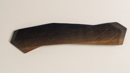

Moin Forum!
Bisher schneide ich solche Formen, aus Hartholz, bis ca. 25mm stark und so 400mm lang, mit der Stichsäge. Die ist von Flex und hat Power, der Schnitt geht relativ schnell. Aber das umständliche Einspannen, der entstehende Dreck und die erforderliche Nachbearbeitung der Schnittkanten lassen mich überlegen, ob mir das mit einer kleinen Bandsäge nicht rationeller gelänge. Aus Platzgründen müsste sie mobil, also eine Tischbandsäge zum wegstellen/- heben sein. Es benötigt keine absolute Präzision, Bandwechsel eher selten erforderlich.
Ist das eine sinvolle Idee?

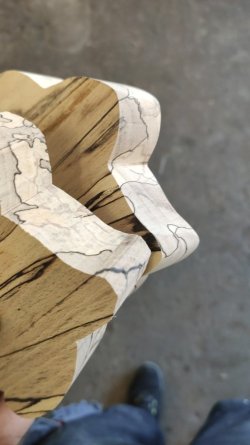

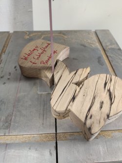

Beispielhaft, das letzte Bild zeigt den Unterschied von Sägeschnitt zu geschliffen. IMG_20210331_165430.jpg
Die Bänder habe ich in irgendeinem online Shop konfektionieren lassen, Mindestabnahme waren glaub 12/Körnung, hab 80/120/180 genommen und irgendwas um 40€ gezahlt
