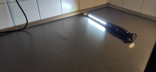

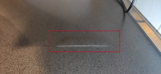

Hallo liebe Forum - Teilnehmer,
ich hoffe hier einen Rat zu bekommen.
Vor drei Jahren habe ich von einer Schreinerei eine Küchenarbeitsplatte über Eck anfertigen lassen, heute musste ich feststellen, dass diese an der Stoßkante etwas (ca. 1mm auf einer Länge von ca. 100mm) aufgequollen ist.
Ich frage mich nun
A.) müssen die Stoßkanten nicht wasserdicht zusammengefügt werden und auch sein?
B.) Kann ich die Arbeit reklamieren?

Hallo, das passiert wenn Wasser auf der Fuge sehen bleibt.
Eventuell unter der Kaffeemaschine…
Die Schuld beim Hersteller, Händler oder Montagefirma zu suchen ist da keine Option.
Reperatur ist da leider nicht möglich essei denn du fräst ein quadratisches Feld Granit ein.
vorher den Arbeitsplattenverbinder entfernen
