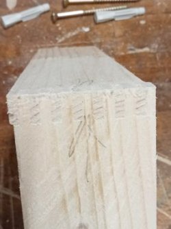

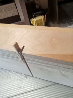

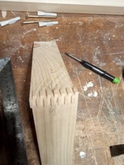

Ich (Hobbywerker) stand auch vor dieser Situation. Da habe ich mich an diverse Youtube-Videos erinnert, die das »superschnelle Herstellen von Zinkenverbindungen« an der Tischkreissäge lobpriesen. Gesagt, getan ... Ich habe mir auf die Schnelle diese Vorrichtung gebaut. Einfach schnell, ohne auf Schönheit zu achten.
Was dann raus kam, hat mich doch etwas überrascht. Die Zinken sind in Sägeblatt-Breite, passen akkurat ineinander. Und das alles recht schnell gesägt.
Wenn ich demnächst an den Bau der Kistchen gehe, werde ich diese Form der Verbindung nutzen. Den Boden werde ich – wie bereits mehrfach vorgeschlagen – stumpf aufkleben.

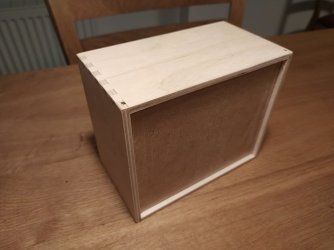

Das schnellste Verfahren solche Kistchen, auch optisch ansehnlich, zu machen ist Gehrung und Klebeband.
Wenn man den Boden, von außen, auch nicht sehen soll dann einfach alle Teile, vor dem Gehrungsschneiden, mit einem Falz, alternativ mit einer Nut, versehen.
Geht auch extrem schnell.
Bei der Alternative mit Nut ist auch keine Zwinge erforderlich.
Mit einem Falz reicht es das Kästchen direkt um den Boden zu falten und dann 1/4h zu beschweren.
Bei der Methode mit Nut kann man, wenn gewünscht, auf die gleiche Art immer zwei Kästchen auf einmal machen (meine Methode).
Einfach danach auftrennen.

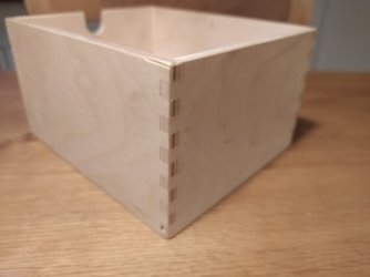

Zur Verdeutlichung.
Hier ist die Trennung so gemacht dass der eine Teil als Deckel dient.
Kann natürlich auch einfach aufgetrennt werden so dass das zwei Kistchen ohne Deckel sind.
Und nochwas, die Aufkantung für den Deckel ist hier nicht durch eine eingepasste Innenkiste (viel zu aufwendig) gemacht sondern einfach durch genaue Schnitte.
Eigentlich ganz simpel.
